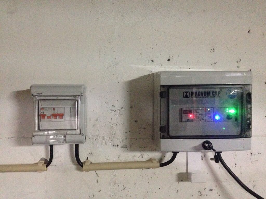

Estou exactamente na mesma situação que tu. Fizeram-me um orçamento de 400€ para trocar um cabo de 4mm2 para 10mm2, que recusei. Nem equacionei o de 6mm2 (300€…) pois se tiver que alterar, só o quero fazer uma vez e com o mínimo de perdas electricas possíveis.
E então? Vou deixar como está? Claro que sim. Comprei o leaf 40kWh que irei receber lá para janeiro. Carrega de 40% até 100% numa noite a 20A. No teu caso a bateria tem menos capacidade pelo que 20A continuos chega e sobra. Deixa a troca do cabo para mais tarde, quando tiveres o segundo VE com mais capacidade. Entretanto vai pedindo orçamentos e pega só naquele que te parecer mais competitivo e competente.

O leaf 40kWh carrega em 7h a 6.6kWh, incluindo balancing, dos 0 aos 100 (ė mais ou menos isto certo?). Como não quero deixar o carro descarregar abaixo dos 30 ou 40% e só carrega quando a família estiver a dormir (para não ter de aumentar a potência contratada e usar a tarifa em vazio)... tem de carregar em 6 horas com 20A (4.6kW).
Não vou usar ficha no OpenEVSE... a ligação é directa ao disjuntor. Vai funcionar como wallbox.

No meu caso vou com calma. Primeiro venha o carro. Depois de o utilizar 1 mês já terei uma ideia melhor sobre se os 20A me chegam.
O carro eléctrico deverá andar 50km todos os dias e só ao fim de semana é que devo esticar a corda. Deverá carregar 2 vezes por semana. Vamos lá ver.
Estive a alterar os quadros eléctricos hoje à tarde (apartamento e garagem). Disjuntor de 25A no apartamento exclusivo para a garagem e na garagem um interruptor diferencial 40A de corrente residual 30mA e um disjuntor de 20A exclusivo para o EVSE.
