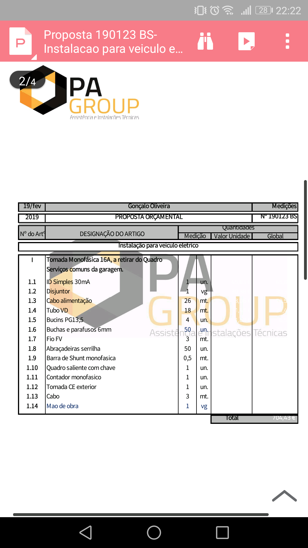

A solução 1
A tomada é a de três pinos certo?
Re: Soul EV esclarecimento e ajuda
Mensagem por migle »
Sim, essa tomada CEE é de 3 pinos e de 16A, com segurança.
Acho que o mais caro aí é o contador, o diferencial e os 26m de cabo. (EDIT: mas atenção que não está discriminado no orçamento qual é o tipo de cabo que vai ser utilizado, esse é um aspecto absolutamente fundamental, até porque eles acham sempre que basta menos... mais grosso é muito mais caro e dá muito mais trabalho).
Abraçadeiras de serrilha? Isso são as zip ties?... Eu tinha vergonha de pôr isso num orçamento... isto se fosse electricista... Meio metro de shunt? Esse meio metro já deve ter sido vendido a muita gente...
Oliveig Escreveu: 20 fev 2019, 22:19 Se conseguires o contacto era só fantástico.
Mas calma, que ele só fez o trabalho porque era filho do amigo do pai...

Qual o cabo adequado?
Amanhã já lhes pergunto.
Em relação ao contacto se conseguires fantástico se não olha th de vos ir chateando
Mensagens: 6706
Mínimo secção 2,5mm2, serão 16A durante muitas horas. Mas o ideal é 4.
Dependendo da distância do quadro à tomada, 4mm2 pode ser mesmo obrigatório, senão poderás ter grandes perdas. Se fosse perto, devia safar. Mas com 26m de fio ter 4mm2 é mais seguro e com menos perdas.
Edit: actualmente nas cozinhas é obrigatório 4mm2 para ligação do forno. A maioria dos fornos não chega aos 3,6kW e sobretudo não os consome durante várias horas seguidas.

Ora então
resposta da empresa que me apresentou os orçamentos:
Bom dia Caro Gonçalo Oliveira,
"Em relação ao carregamento em monofásico é a primeira solução, que contempla uma tomada CE (foto em anexo), já agora convém confirmar se a viatura trás o adaptador, se não vier e não quiser comprar podemos sempre optar por uma tomada green Up normal (foto em anexo) embora o custo destas tomadas da legrand ainda esteja um bocadinho inflacionado, o cabo entre quadros tem que ser de 4mm e depois do seu quadro à tomada vai a 2,5 para 16 A conforme as normas, vou pedir ao meu colega para lhe enviar as propostas conforme solicitou, no entanto diga-me que tipo de tomada prefere em função dos cabos que a viatura trás"
Alguem sabe soul traz adaptador? nem sei do que ele esta a falar.....

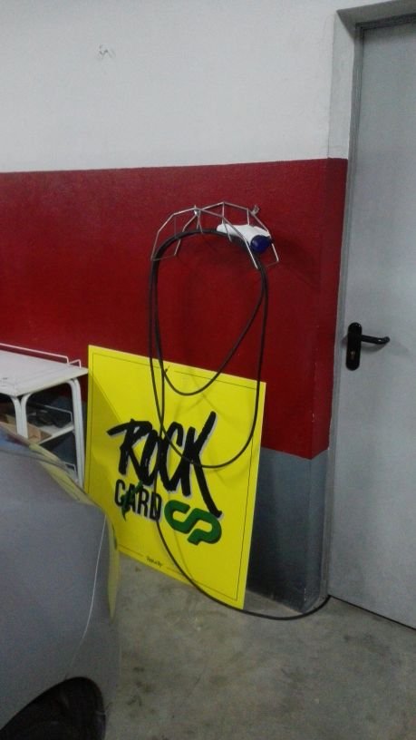

É assim que é a minha instalação. Custou 400€ com cento e tal metros de cabo.
