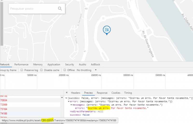

Pois já tinha reparado e comentado isso. Pode ser só um problema na obtenção da informação, mas o resto estar a funcionar, não sei.jfr2006 Escreveu: 15 jun 2019, 23:08 Mas se carregares num posto no mapa, não se consegue obter informação sobre o mesmo.... (um posto que esteja a funcionar, como por exemplo o do fórum)

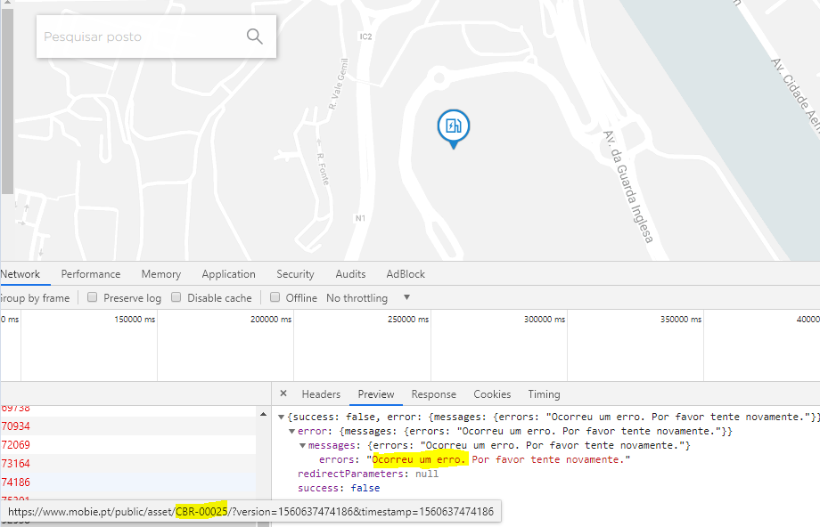

Re: Blackout total de PCRs
Embora o site esteja a esconder o erro, o problema aparenta estar na interface "pública" de obtenção da informação dos postos do webserver do CEiiA, estando a rede funcional.cfvp Escreveu: 15 jun 2019, 23:18 Pois já tinha reparado e comentado isso. Pode ser só um problema na obtenção da informação, mas o resto estar a funcionar, não sei.
Esta é a mesma interface que aplicações como o MiiO ou MobiChecker usam para mostrar o estado dos postos, isto de forma não oficial pois a MOBI.E não partilha ainda essa informação com terceiros (sem acordo ou autorização).
