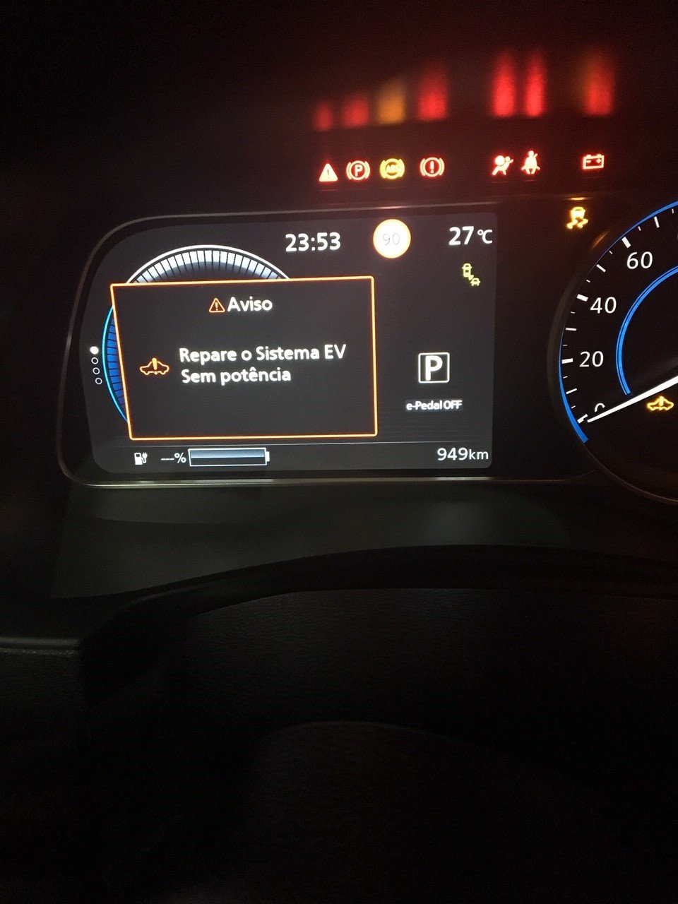

Bom dia,
ontem na estrada eis que o mostrador aparece a vermelho a seguinte mensagem "ERRO NO CARREGAMENTO DE BATERIA 12V - CONTACTAR ASSISTENCIA"
e com esse erro veio perda de potencia que em segundos depois (já estava a encostar) voltou tudo ao normal como se nada fosse...
o Leaf tem 800 KM e 10 dias de utilização... :think: :think:
Alguem já teve o mesmo problema?
Obrigado

Parece ser um problema no conversor CC/CC, que carrega a bateria de 12V e alimenta todos os circuitos de 12V (luzes, rádio, ventilação, etc).
Sendo intermitente pode ser apenas falta de comunicação no barramento CAN. Já me aconteceu no meu mk1 dar erros do ABS que nunca mais aconteceram. Se voltar a acontecer deverá ir a um concessionário fazer um diagnóstico. Mesmo não voltando a acontecer deve ser mencionado na próxima visita para eles estarem atentos aos DTC.

entre ontem e hoje tive quatro avarias sempre com a mesma mensagem...
não está facil!!
amanhã as 8.30 na confiauto em braga
depois informarei do que se trata para memória futura.

caros...o leaf morreu!
hoje dia 04/09/2019 o leaf entrou em paragem "cardiorespiratória" estando nos cuidados intensivos na Confiauto em Braga com prognostico reservado sendo a que pude apurar, o primeiro caso detectado com esta patologia....saiu-me a fava!!
após os erros surgidos, ontem a noite quando o tinha posto numa carga normal, detectei que deixou de carregar e quando tentei ligar para ver o que se passava, começo a dar sinais de falta de corrente e sucessivos erros...
Após contacto com a Nissan hoje de manhã veio o reboque que levou o "paciente" para a oficina!
vamos ver no que dá...

Com menos de 1000km, de facto é galho :(
Já se viram alguns relatos de Leaf2 com esse erro, julgo ser um módulo da bateria danificado :(
