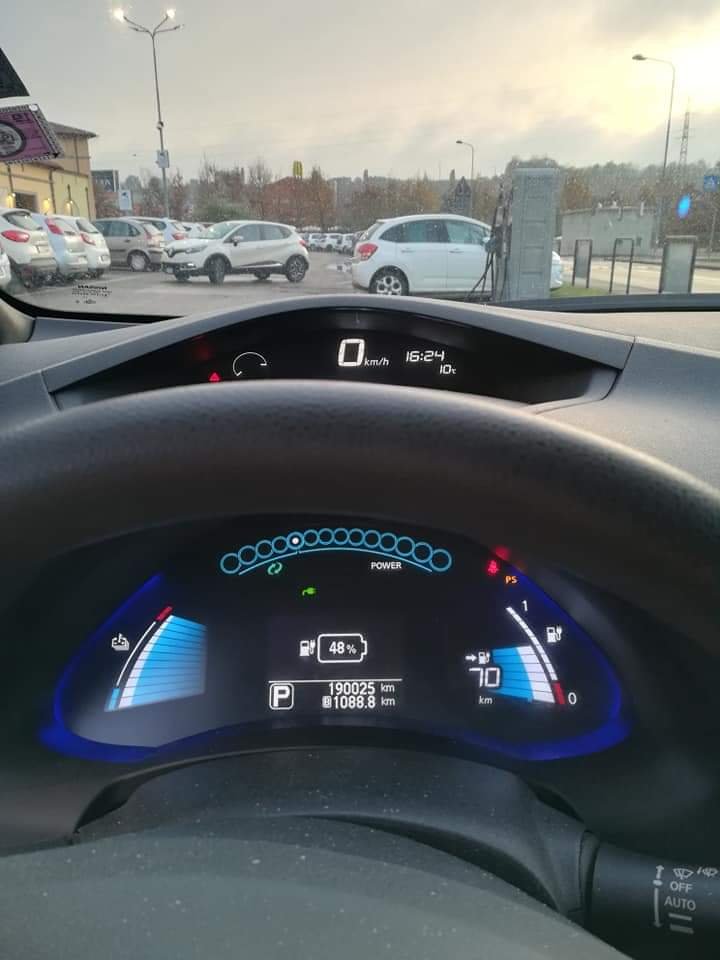

Bom, duas condições pouco semelhantes. Uma, esse carro anda lá bem no norte de Itália, Génova e perto do Mónaco. Por comparação, julgo lembrar-me que Roma fica a uma latitude comparável ao Minho.
Depois, estou a ler bem a imagem? Ele carrega rápido só até 80%? Talvez por limitação imposta pelos postos? Se assim é, então está a corroborar as conclusões do estudo. Saltem à frente até à discussão. Uma das conclusões é que o efeito do SoC é de tal maneira que mesmo uma bateria que carrega rápido mas em SoC baixo tem melhor desempenho que uma que carrega lento em SoC alto. É que entre nós, os Ubers carregam rápido habitualmente a 90% ou mais.

Não sei se carrega até 80% por limitação do posto ou simplesmente por respeitar escrupulosamente o que a app power cruise control lhe indica em termos de carregamentos para chegar até ao destino. Penso ser mais esta a explicação.
Deixo mais umas fotos do "italiano", desta feita com leafspy incluído.
Mesmo estando em Itália e numa região bem fresquinha, diria que mesmo assim aquela bateria tem aguentado temperaturas brutais e se tivesse que influenciar de forma substancial a degradação da bateria, já o teria feito independentemente da temperatura exterior rondar os 10-14 graus nesta época do ano.

Pois, mas o facto dele carregar só até 80% ajuda muito. Quem é que faz isso?
