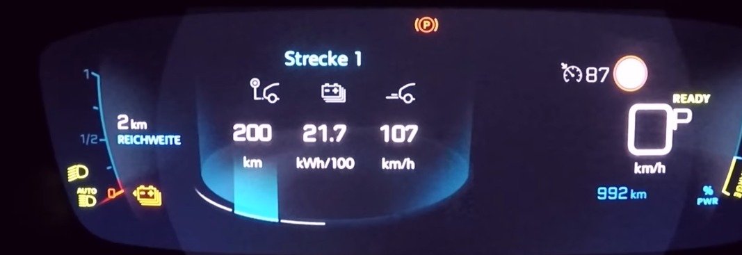

Eu quando vi que a tensão da bateria era tão alta, o que é bom para carregar a mais potência e usa os 50kW dos nossos PCR, fiquei muito bem impressionado. Afinal tem (quase) mais tensão a 10% que o leaf a 100% 8-)
O pior é que depois a descida de potência é tão acentuada e em degraus tão bem definidos que chega aos 80% com menos potência que o leaf!
O consumo também não é referência no segmento. Para um carro tão pequeno, só conseguir fazer 200km em AE com média de apenas 100km/h é muito pouco na minha opinião!

O meu alemão está enferrujadote mas penso que ele refere velocidades de 130 km/h e umas surpresas no percurso. A velocidade média é muito enganadora. Podes fazer um trecho a 250 km/h, encontrar um acidente na autoestrada e ficar com uma média de 50 km/h.

Seja como for, uma Tesla model 3 (pesado como um trator e com 2 motores e rodas 18") faz medias de consumo iguais mas com velocidades constantes de 130/140km/h, por isso estes pequenos deviam pelo menos igualar.
Para o utilizador normal que possa estar habituado a andar a 120km/h na AE pode apanhar uma desilusão quando vir que a autonomia real é metade em AE do que em cidade (e muito menos que o WLTP)

O meu alemão nem detecta que ele fale de percursos ou velocidade média. Apenas muitos prozent, muitos ká-vê e kilowatt-Stunden. Depois também Mini, Corsa, euros...
