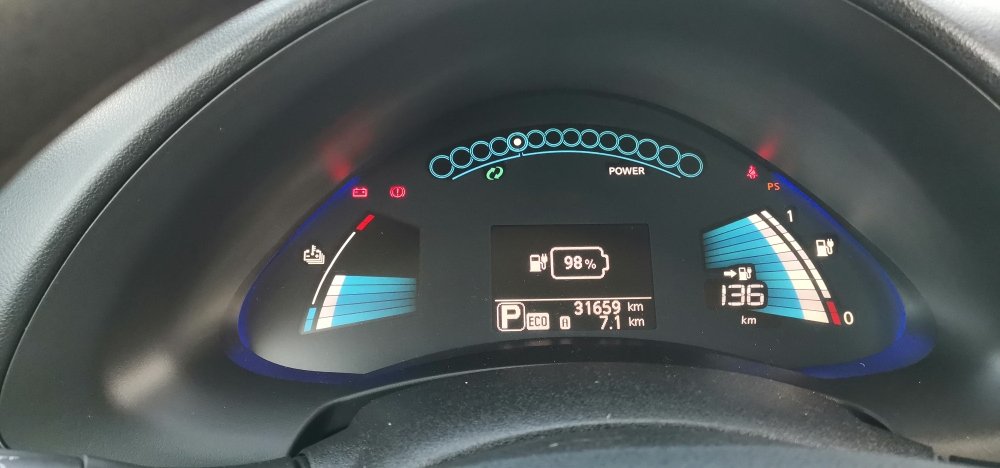

Obrigado pelos vossos comentários.
Aqui vai uma foto do quadrante.
A ver ser tenho sorte com o manual e alguem me diz que o tem

Aparentemente tudo conforme com a máquina. Na parte direita do quadrante, onde tens 2 barras vermelhas, consegues constatar que tens as 12 barras com que o carro sai da fabrica. Significa isto que terás um SOH entre os 85 e os 100%, já que a Nissan quis que a primeira barra caísse após 15% de degradação. Após isso, as seguintes barras caem com a perda de 6.25% de SOH. Como tal, à partida não existe motivo para preocupações.jofope Escreveu: 29 set 2020, 11:42 Obrigado pelos vossos comentários.

De facto parece excelente.
