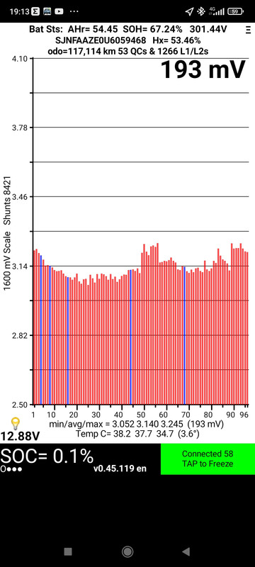

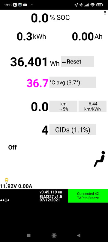

Mensagem por Nonnus » 12 jul 2021, 20:08
Hoje vai ser dia de fazer um teste de tomada porque o meu Leaf amanhã vai levar com o tão milagroso update.
Por esta altura tenho o carro todo mamado em comparação com o ultimo teste.
Comecei por achar estranho o Leafspy mostrar apenas 5% de SOC quando o carro ainda mostrava 10%. Normalmente o carro nestas percentagens é mais pessimista que o Leafspy. Outro dado estranho é o Leafspy apresentar um SOC de 0.0% quando o mesmo LeafSpy mostrava 1.2 de energia armazenada. Andou a alternar entre 0.0 e 0.2% durante 22km.
Outro dado interessante foi com 0.0% de SOC as células estarem todas certinhas (reparem na voltagem):
ImagemImagem

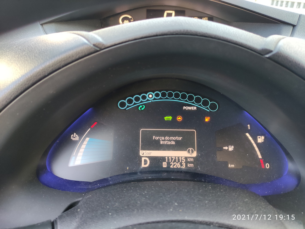

Depois deste print o carro ainda andou 13km
Outro dado interessante foi a tartaruga desta vez aparecer antes dos 2.8v como da última vez, apareceu por volta do 3v com cerca de 0.3kWh de energia no pack.
ImagemImagem

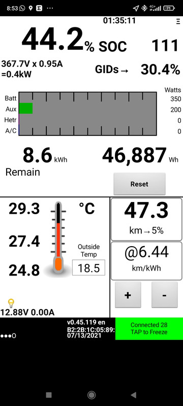

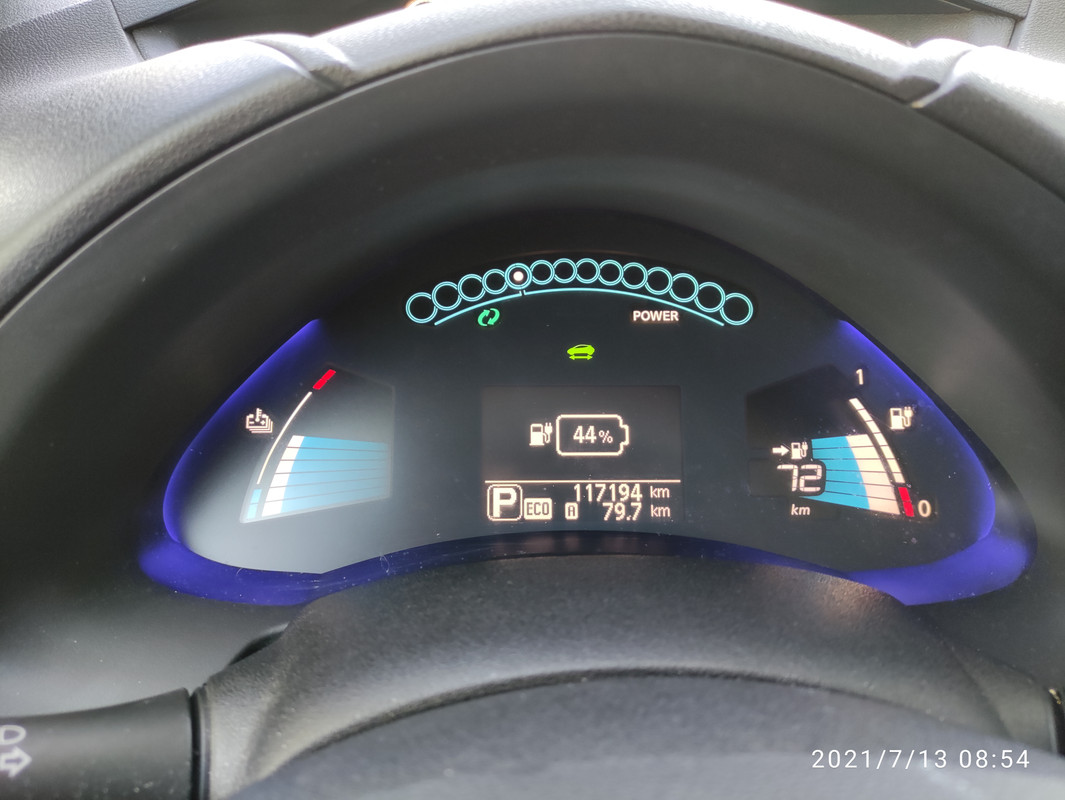

No teste de tomada de ontem tanto o EVSE, como o medidor de energia que tenho no quadro para carregar o carro registaram 25kWh consumidos para carregar o carro até aos 100%.
De manhã estava assim:
ImagemImagem

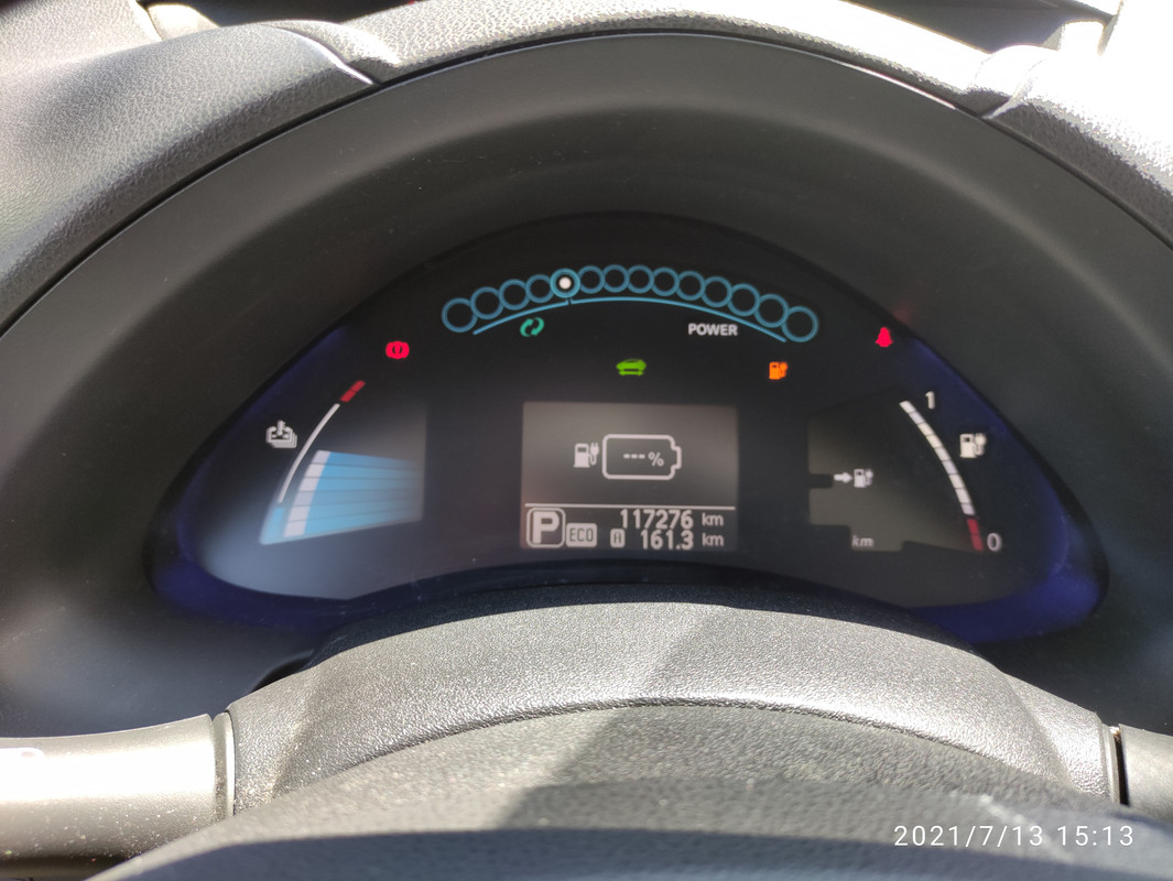

O carro foi entregue na Nissan assim (reparem que pela estimativa do carro eu já não ia conseguir voltar para casa sem um carregamento):
ImagemImagem

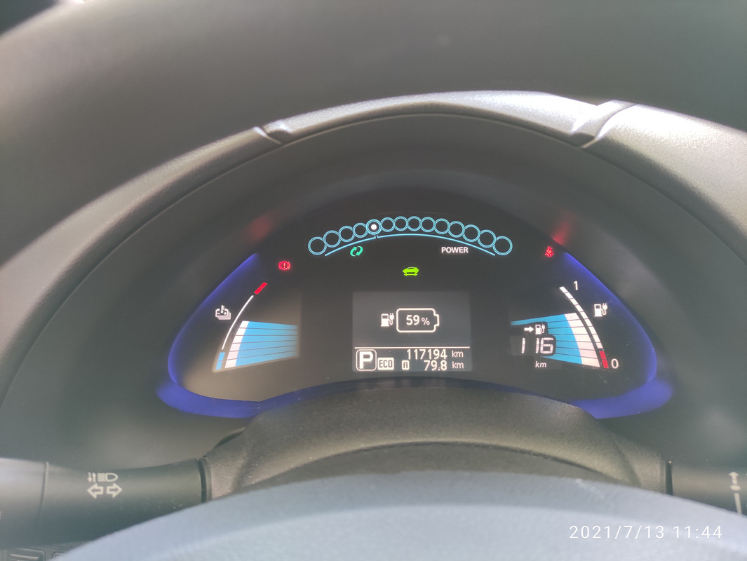

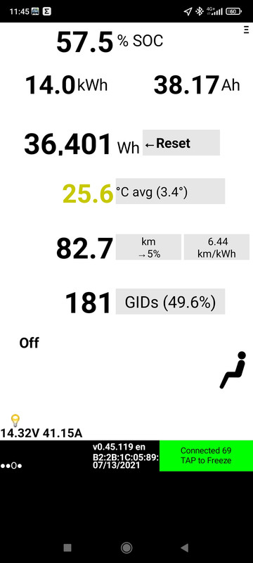

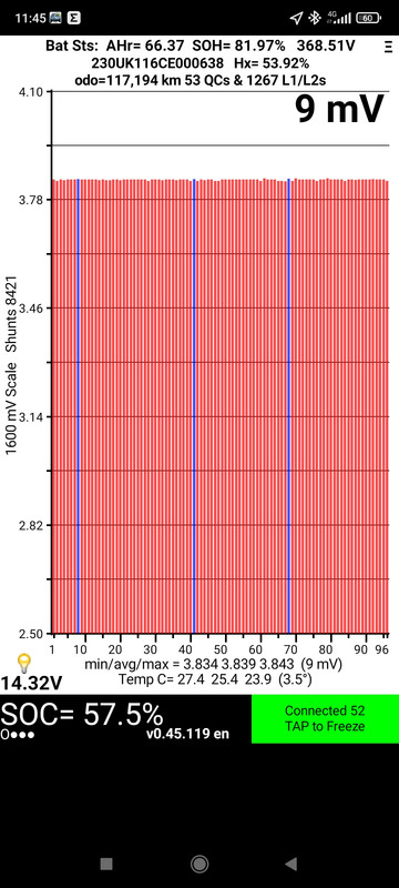

Quando saiu da Nissan estava assim:
De 9 barras passa a ter 11, de um SOH de 67% passou para 82% e, de um SOC de 44.2% passou a 57.5%, com uma estimativa de 116 km em vez dos 72km apresentados anteriormente):
ImagemImagem

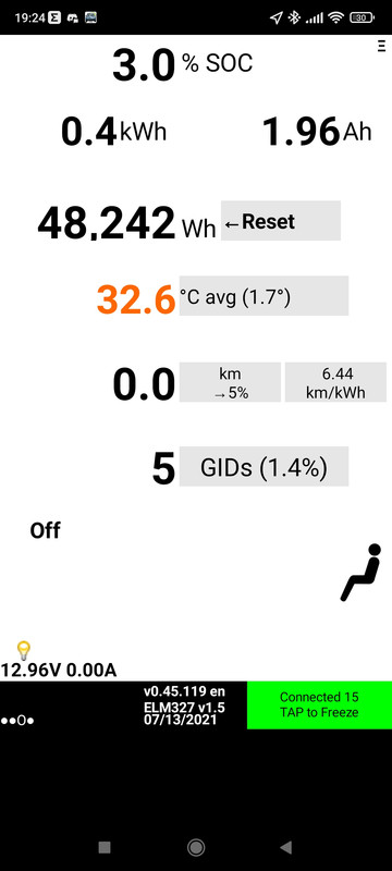

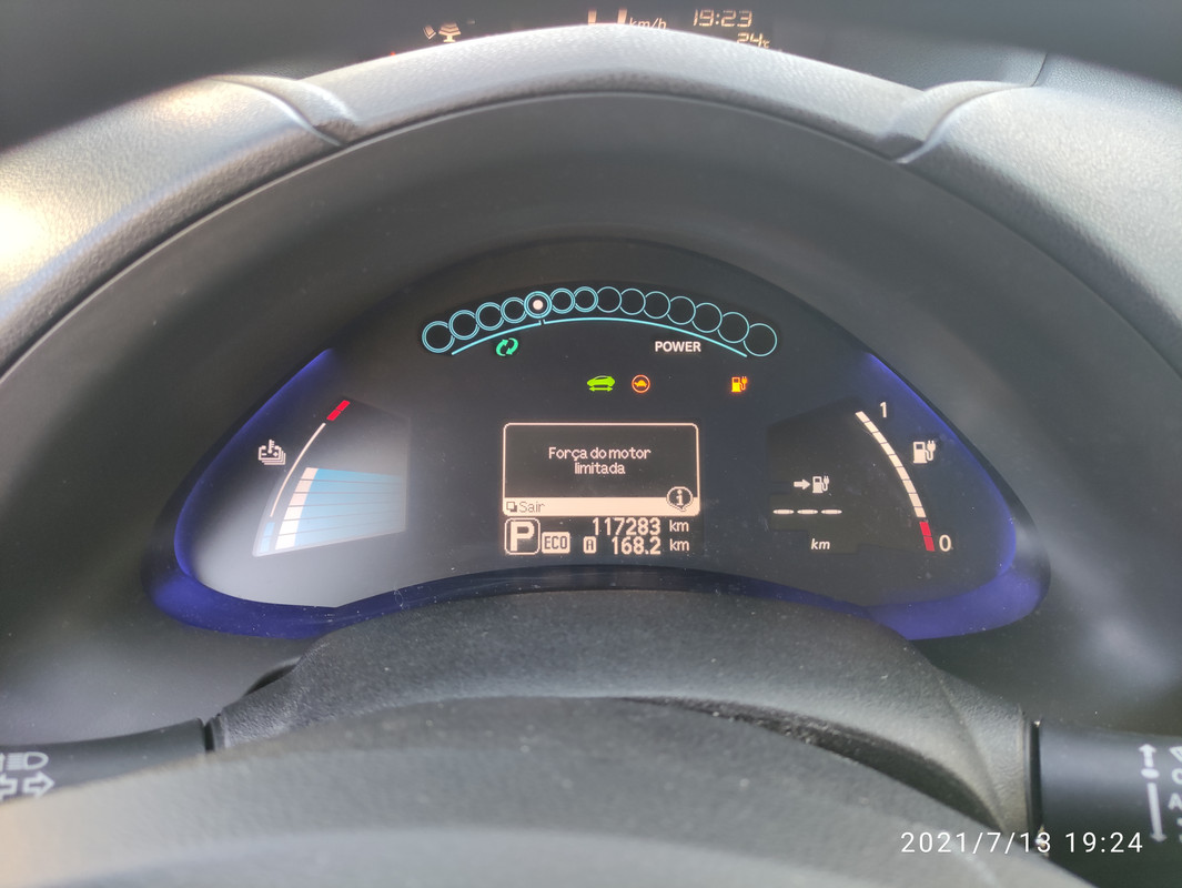

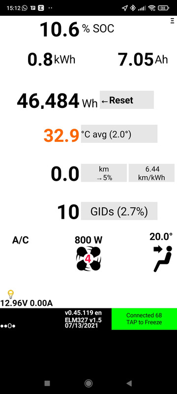

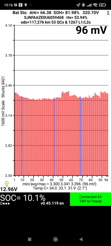

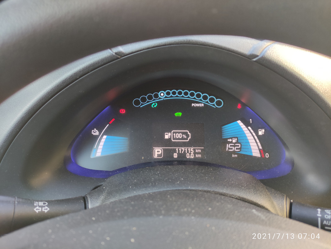

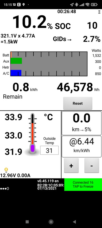

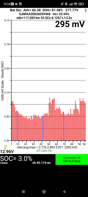

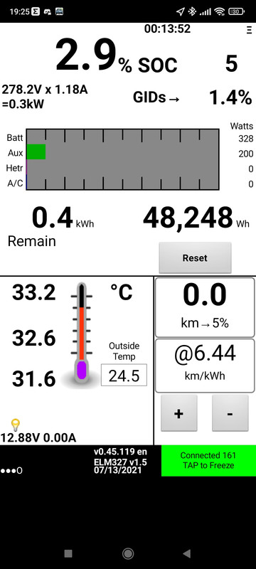

Hoje forcei o aparecimento da Tartaruga outra vez e houve algumas alterações. O contactor abriu quando a celula mais baixa atingiu os 2.7v em vez dos 3.0v de ontem, e o SOC nunca foi apresentado como 0.0% como aconteceu ontem, havia a informação que ainda restava 0.4kWh no pack em vez dos 0.3kWh de ontem. O balanceamento das células hoje estava menos homogéneo.
ImagemImagem
Pronto, agora é carregar outra vez até aos 100% e ver o comportamento.
Falei com o chefe da oficina e pedi para ele me explicar no que consistia o update em concreto. Foi-me explicado que não há nenhum ganho de capacidade de energia efectiva. O pack continua com a mesma capacidade de energia, a maneira como o carro lê essa energia segundo a Nissan estava errada e agora com este update passa a fazer uma leitura correcta. Vamos ver se é mesmo assim...
Amanhã ponho os prints depois de carregar até 100% com o novo update.
É muito numero para analisar, mas só assim podemos ver o que realmente acontece com este update. ;)

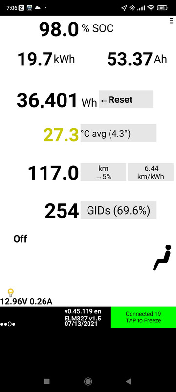

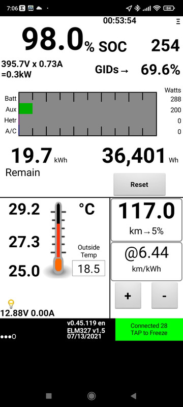

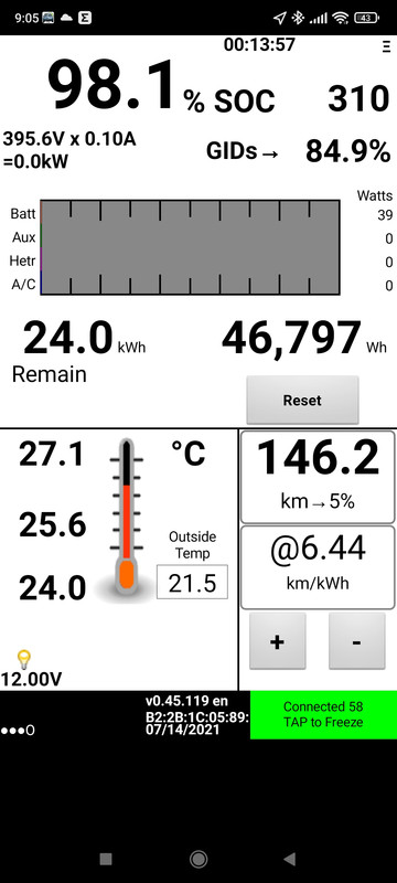

Mensagem por Nonnus » 14 jul 2021, 10:18
Há alterações curiosas. :think:

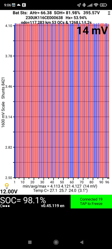

ImagemImagem
O leafspy agora reporta mais 4kWh. Antes reportava ~20kWh de capacidade agora reporta 24kWh.
