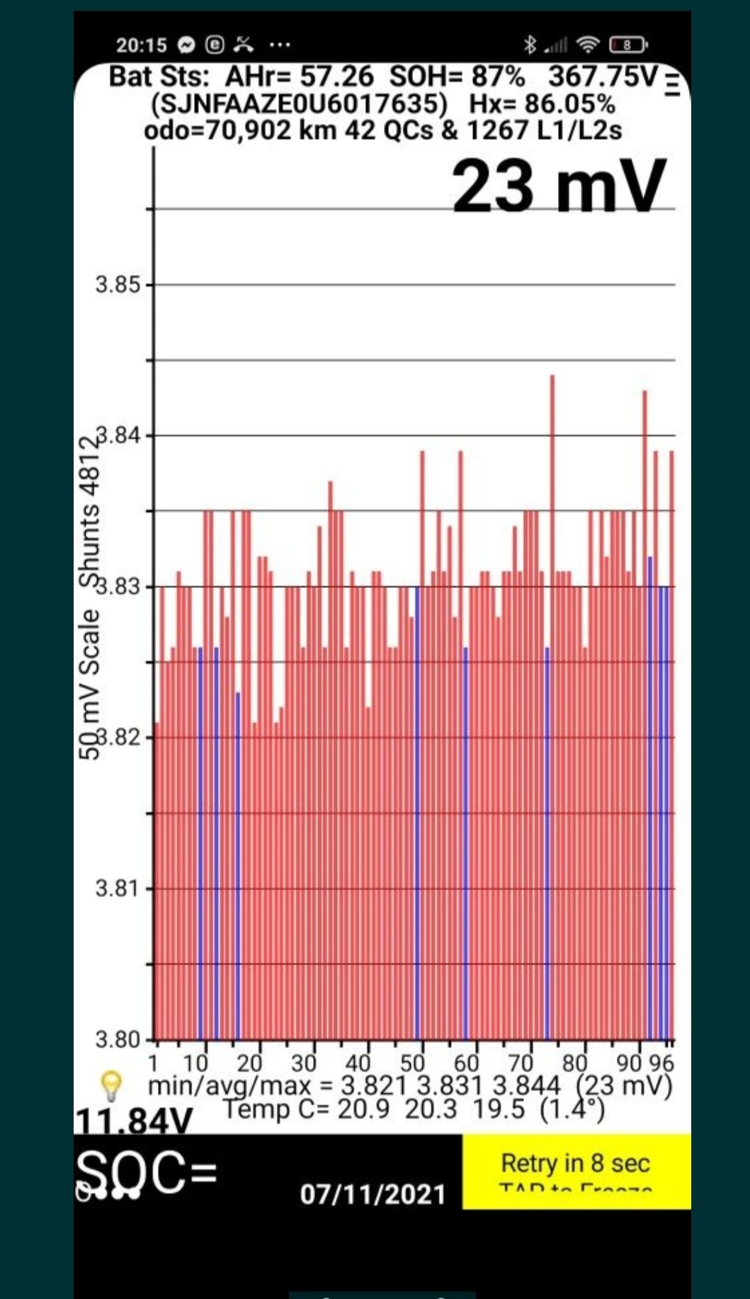

Um carro eléctrico com 8 barras já não tem a mesma autonomia? Se comprar um carro com 10 barras após perder mais duas a degradação vai ser muito rápido? Pretendo adquirir um carro com uma durabilidade pelo menos 8/10 anos... O que acham deste gráfico? Carro com 90mil km de 2015 tem 11barras.
Gráfico

Se tem 11 barras essa imagem do leafspy não pertence a esse carro, ou então foi tirada a muito tempo. 11 barras = 85% de SOH essa imagem mostra 87%.
Sim, quanto menos barras menor é a autonomia.
Se souber a matricula do carro, vá a este site: http://www.automovelonline.mj.pt/AutoOnlineProd/ ponha a matricula e veja se o nº de chassi corresponde ao que esta no Leafspy.
