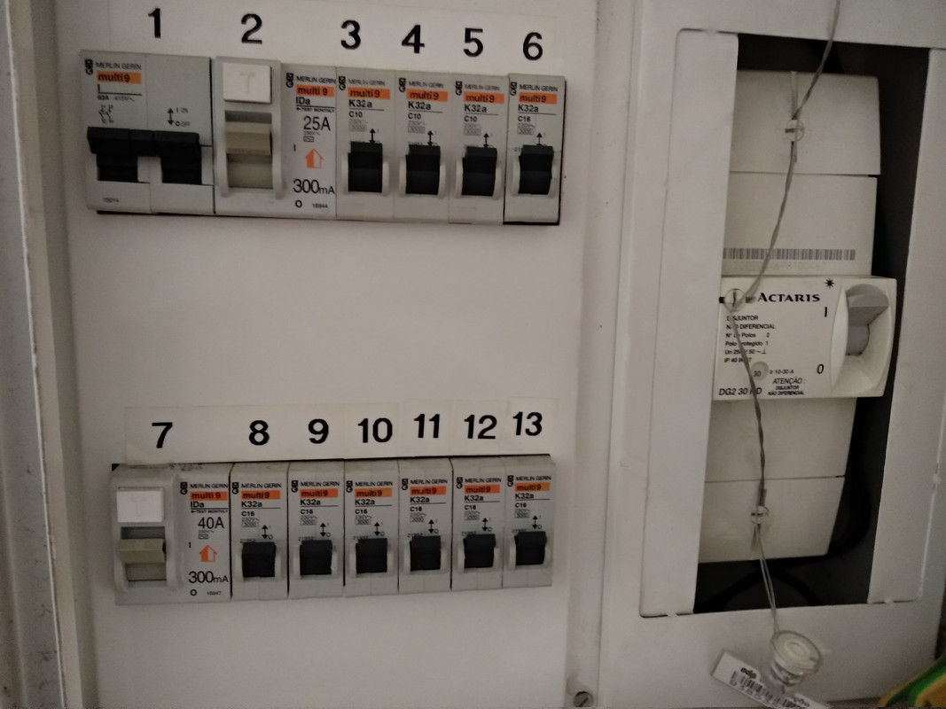

Olá outra vez. Fui ver outro apartamento, mas este tem lugar de garagem e à frente tem um arrumo com uma tomada elétrica. Do que vi, deduzo que a tomada esteja ligada ao apartamento e que seja possível carregar a 10A. Alguém sabe se consigo confirmar isto sozinho ou se é necessário ir lá com algum eletricista?

Consegues. Leva um telemóvel, um carregador de telemóvel (ou outra carga qualquer) e outra pessoa, mete o telemóvel a carregar (ou a outra carga qualquer) e deixa a outra pessoa junto a ele.
Vai ao apartamento e desliga todos os disjuntores (um de cada vez) enquanto falas com a outra pessoa. Se conseguires desligar e ligar o carregamento a partir do apartamento, está ligado lá. Depois tira uma foto ao disjuntor que encontraste e mostra-nos

Se tens a certeza que não tem electricidade, também dá. Enfias 2 fios na tomada (convém que tenhas MESMO a certeza que não tem electricidade
) e lá em cima levas um multimetro a fazer "piiiiii piiiiii". Se apitar entre a fase "geral" (normalmente no diferencial) e o neutro, está ligado ao quadro. Depois vais desligando disjuntores até deixar de fazer "pi pi"

"No meu tempo" todos os circuitos de tomadas estavam ligados a disjuntores de 16A, era do regulamento.
Fico sempre surpreendido quando alguém diz que viu uma tomada e não sabe que proteção tem...
Essa tomada apresenta sinais que foi uma tomada montada artesanalmente?
Tem razões para suspeitar que esse prédio foi feito por aldrabões e incompetentes que andaram a ligar tomadas a disjuntores inferiores a 16A?
Lá vem a velhice outra vez...
"No meu tempo" todos os circuitos de iluminação estavam ligados a disjuntores de 10A, era do regulamento.
Por isso carreguei o meu primeiro Leaf a 10A ligado a um circuito de iluminação antes de ter a minha tomada de carregamento.
Se calhar o meu prédio é o único do país em que os regulamentos foram respeitados...

Estive a tentar perceber melhor o disjuntor e de facto é estranho não haver lá nada referente ao arrumo. Será que aquilo está mesmo ligado ao condomínio?
Deixo aqui as fotos que tirei:

Atenção: O disjuntor (10 ou 16A geralmente) são postos para proteger o fio electrico de sobreaquecimento e consequente fogo! Se o fio for sujeito a uma corrente superior à que esta projectado, o mesmo sobreaquece progressivamente e pode pegar fogo.pemifer Escreveu: 01 jul 2022, 18:33 Ás vezes sinto-me velho...

O grande risco não é ligar um circuito de cabo de 2,5mm2 a um disjuntor de 10 A em vez de 16A. O risco é ligar um disjuntor de 20A a um cabo de 1,5mm2 (ou usar fio de 1,5mm2 para tomadas e depois por um disjuntor de 16A, que e o mais habitual de sapateiro) e depois por uma carga continua de 16A que vai provocar um incendio (ou derreter cabo).
O que interessa é a secção do cabo que leva a electricidade. E se o sapateiro que montou foi minimamente competente sabe que a um fio de 1,5 mm2 liga um disjuntor de protecção de 10A, a um de 2,5mm um de 16A e a um de 4mm2 liga um de 20A.

O quadro que mostra tem logo um erro com o diferencial de 300mA para tomadas, devia ser de 30mA de sensibilidade.
Efetivamente nesse quadro não parece ter nenhuma ligação à garagem.
É "desligar tudo" e ver se continua com "power" na garagem para não haver duvidas.

A tomada está a ser alimentada com uma "repicagem" ao interruptor duplo que está ao lado?
Se sim, é provável que esteja "pendurado" num disjuntor de iluminação, 1,5mm2, 10A.
