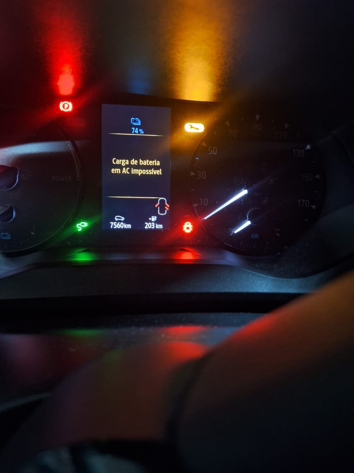

BOA NOITE.
ESTOU COM DIFICULDADES EM RESOLVER UM PROBLEA NO CARREGAMENTO NO MEU KANGOO E-TECK.
COMPREI UM CARREGADOR DA ABB DE 7,4W 220V FIZ A INSTALAÇÃO DELE EM 220V (FASE-FASE), PORÉM O CARRO NAO CARREGA DA O ERRO (CARGA DE BATERIA EM AC IMPOSSIVEL).
FIZ VARIOS TESTES EM OUTRO LOCAL, FIZ DOIS ATERRAMENTOS, MAS SEM SUCESSO, POR FIM COM O SUPORTE DA ABB OS MESMOS ME INFORMARAM QUE O PROBLEMA ESTA NO CARRO, DEVIDO ELE SÓ PERMMITIR CARGA EM REDE 220 VOLTS( TRIFASICA OU FASE /NEUTRO). O CARRO PRECISA DE UM NEUTRO PARA RECEBER A CARGA.
ESTOU PRECISANDO DE UA AJUDA PARA SOLUCIONAR ESSA QUESTÃO. OBRIGADO

Não sei porque só vi isto agora e não sei se ainda precisas de ajuda.
Mas sim, é 230V monofásico (fase-neutro) e não bifásico.
Não há nada a fazer, essa alimentação não é compatível.
Se tiveres trifásico na entrada (deves ter), podes instalar um transformador triângulo-estrela e usar o ponto estrela do secundário como neutro. É pesado e relativamente caro, mas pode ser uma solução

Pelo português utilizado parece-me que o autor do post esta no Brasil e no Brasil funciona de maneira diferente da Europa. No Brasil existe bifasico coisa que cá não há, e sendo um carro europeu se calhar o mal esta ai. Depois também sabemos que os Renault são chatos com os carregamentos quando não estão reunidas todas as condições.
Resumindo, tentar fazer um carregamento numa instalação com Fase + Neutro + Terra (muito importante) com uma tensão de 220-250V
