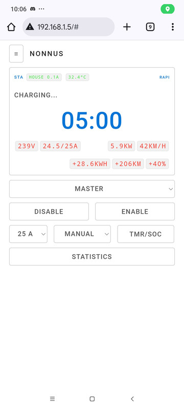

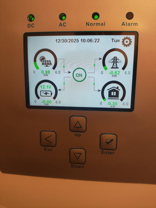

Pequeno update ao meu sistema que ainda não esta concluído porque ainda não liguei a bateria. Carregar 120kg para o sótão requer alguma logística.
Consegui ter a tomada independente para os carros e já tenho o inversor a funcionar. Acabei por desistir do AC- Coupling e liguei os painéis directamente a este inversor.
Para quem chegou agora e pensar que eu sou maluco em não aproveitar o solar para carregar o carro quando estou a exportar para a rede, dizer que a ideia é os carros carregarem durante a noite no bi-horario, isto foi só um teste para ver se estava tudo em ordem.
Se quiser carregar os carros com o solar é só ligar a outra tomada.
NOTA: se alguém quiser comprar um Inversor Híbrido Monofásico SolaX X1-Hybrid G3 HV-5.0 tenho para vender com pen WIFI.
