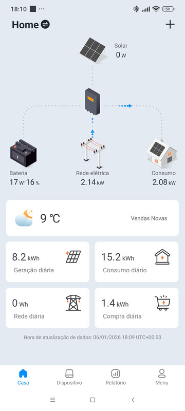

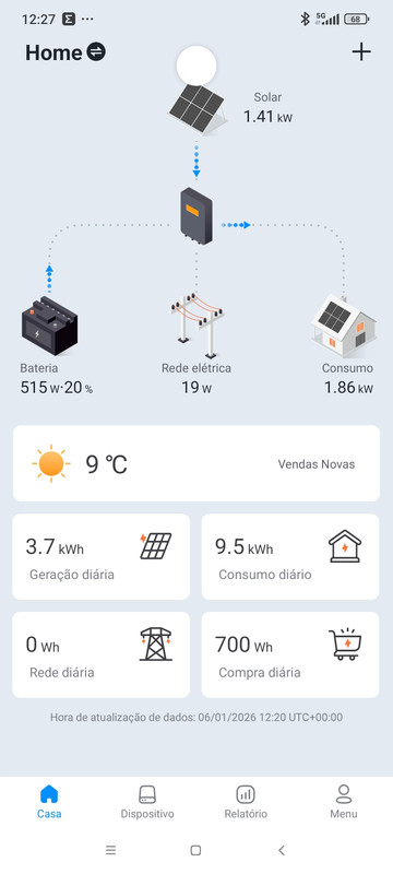

Mais um relato.
Ontem pelas 7h da manhã tinha a bateria carregada a 95% (limitado por mim) carregada em bi-horario. Depois comecei a usar a energia da mesma.
Consegui estar até às 17h de hoje sem consumir da rede e sem injeção na rede. Cheguei a ter a bateria por volta das 12h de ontem a 99%.
Fiz a vida normal sem nenhuma contenção. Consegui estar 34 horas sem consumos da rede.
O dia de ontem e hoje foram bons em produção considerando que estamos no inverno. Céu limpo o que permitiu em hora de pico gerar 1400W num sistema de 1920Wp.
Próximo passo vai ser aumentar o número de painéis para conseguir carregar/manter a bateria num SoC alto durante a exposição solar para depois durante a noite usar.
Nota: o carregamento dos carros não entram para estas contas porque o sistema não faz a leitura desse consumo.
