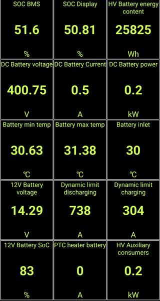

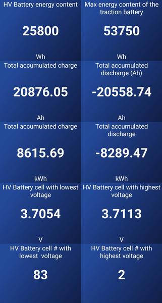

Finalmente consegui testar o OBD, encomendei o VLinker MC+, obrigado. Tenho que testar melhor, mas na opção de BLE do Car Scanner só me aparecia VLinker IOS, mas acho que ligando a este funciona na mesma, mesmo eu tendo um telefone Android, contudo é um pouco estranho. Porém acabei por usar o bluetooth normal e aí já aparece a versão Android.
Ficam aqui 2 capturas:
O que têm a dizer? Por esses valores acho tenho 8% de degradação.
Acho estranho no SoC Display dizer 50.81% mas no carro aparecia 52%. Já notei em algumas variações estranhas do SoC, especialmente depois de carregar. Não sei se será por usar um aparelho na tomada que controla o fluxo da eletricidade ou quê. Há dias que no mesmo percurso (que começa com subida ingreme e logo a seguir uma descida com +- a mesma distância) e condições semelhantes o carro consome 1% outras 3 ou 4%. Houve outra vez que saí nesse mesmo percurso, com 74%, e cheguei quase ao fim do mesmo com 76%!
