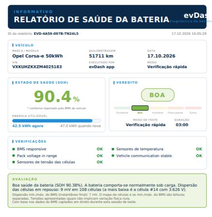

Hoje estive a testar com o EvDash, fiz o teste rapido e deu o mesmo valor da Norauto, ou seja, neste teste o software vai buscar o valor de SoH do BMS.
8mV entre celulas, bem bom.
