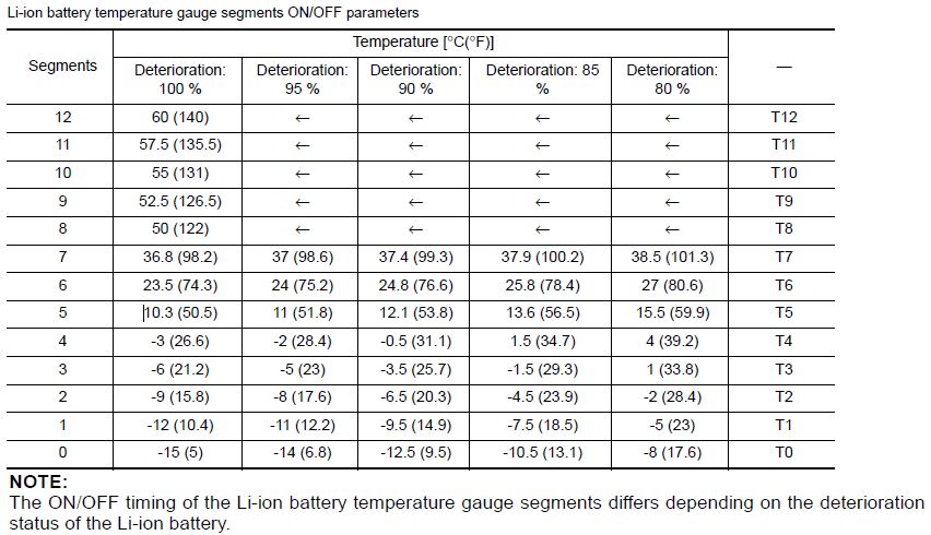

Já aqui tem sido questionado variadas vezes qual será a temperatura que representa cada barra.
Face às diferenças que íamos observando de uns para os outros, o mjr já esclareceu que essa variação estaria relacionada com a degradação do pack.
Hoje, por acaso encontrei isto:
O que quererão dizer as setas para a esquerda?

Significa que devemos observar a coluna ao lado. DE 8 barras para cima não interessa a degradação, é sempre o mesmo valor de temperatura que faz aparecer a barra.
Estes dados batem certo com as minhas observações, de que em novo a sexta barra aparece por volta dos 23-24ºC, e agora só aos 27ºC é que me está a aparecer. O mesmo para a 5ª barra de temperatura.
Bom achado!! :D

Também já estou nos 27,5º C na 6ª barra.. :(
