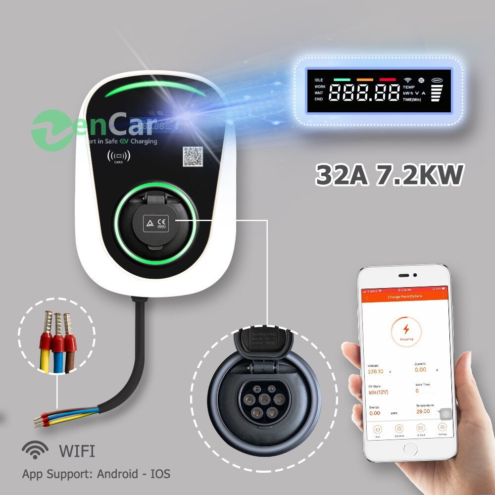

zeuz Escreveu: 30 out 2020, 00:10 Se queres mesmo ter essa solução, lembro-me de ver EVSE's quem têm uma tomada mennekes onde se liga a ficha que vem do carro e depois o EVSE tem uma ficha para ligar numa tomada doméstica. É como se fosse um PCN portátil.
Aqui tens um exemplo :
https://pt.aliexpress.com/item/1005001288068663.html
32a-1-esta-o-de-carregamento-do-carregador-de-wifi-evse-wallbox-ev-do-aplicativo-da.jpg_Q90.jpg
( é uma wallbox, mas poderias usá-la como um EVSE portátil )
Sou-te sincero... à uns anos atrás fazia sentido andar com um EVSE regulável e várias fichas na bagageira.
Hoje em dia isso já não faz tanto sentido, porque há cada vez mais PCN's e PCR's .
Além disso, a tendência é para os hotéis, restaurantes e outros locais de lazer fazerem parcerias com os OPC para instalarem PCN's nas suas instalações. Os que não fizerem parcerias com um OPC, irão instalar um Tesla Destination Charger.
As cargas à borla numa tomada serão cada vez mais raras!
Por isso, quando vais para algum lado basta-te o cabo para carregares em PCN e o EVSE original, para as emergências.
Em casa começa por usar o EVSE original.
Se não der para carregar o suficiente durante o bi-horário, aí sim deves optar por uma wallbox que consiga carregar o que necessitas no bi-horário.
