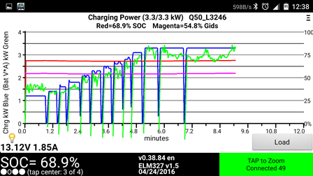

Voltando um pouco atrás à questão da potência de carregamento do meu mk1 e aproveitando o facto de ter em meu poder um EVSE regulável, fiz esta brincadeira:

Isto foi feito à hora do almoço utilizando a fase da microprodução que estava a bombar, com a tensão da rede sempre acima dos 245v (em carga).
O Leaf spy registou este boneco:

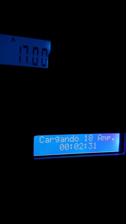

À noite, com a tensão da rede já nos 235v (em carga), registava isto com o EVSE regulado para 18A:

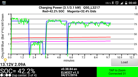

Há dias, quando experimentei pela primeira vez este EVSE, a tensão da rede estava a 225v em carga e mostrava 17,5A. Era tarde e não tirei foto na altura mas registei isto com o LeafSpy (sequência do EVSE - 32A, 6A, 32A e 16A):
[img]download/file.php?id=711[/img]
Teoria: Se o carregador do meu mk1 "come" mais amperes quando baixa a tensão da rede, significa que ele está preparado para gerir até cerca de 4.000w de potência se lhe abrir-mos as "goelas" do EVSE. Posso concluir isso?

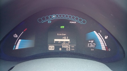

Entretanto, como este DB ainda não tinha uma foto com o panorama das duas barras extra, cá fica:
