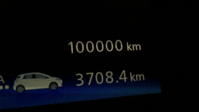

Entretanto o Fred.Leudon do fórum francês já passou os 100.000km no seu Q210.
Le SOH de la batterie est d'environ 89%.
A bateria actualmente tem estimada uma capacidade de 89% em relação à inicial, o que não é nada bom considerando a qualidade da bateria do Zoe. Isto só se justifica por o carro ser preto e ter sido sujeito a muitas cargas e descargas rápidas e profundas. É a bateria que apresenta maior degradação no fórum francês.
De qualquer forma este exemplo é bom para ver que mesmo que tratem mal a bateria de um Zoe, após 100.000km ela está pronta para fazer muitos mais ;)
