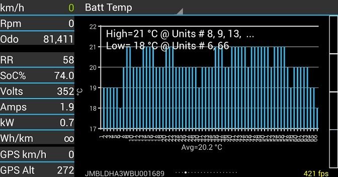

Exatamente, não lhe da saúde nenhuma mesmo. Felizmente que as noites aqui por Tábua são bem mais frescas. Se ficar à sombra, depois, durante o dia, aguenta-se abaixo dos 25º C. E estas baterias são mesmo minhas, pelo que eu tenho bem mais interesse em preservá-las que tu.
De ontem para hoje não ficou a carregar, ficou então desde as 21:00 de ontem na rua. De manhã era este o panorama.
Nas noites que o ponho à carga fica mais complicado, que um carregamento lento eleva a temperatura uns 5 a 6ºC.

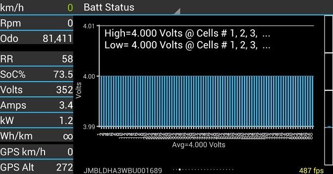

Tem muito bom aspeto, tudo equilibradinho nesta zona de SoC, embora me pareça que hoje acordou enganado no SoC, porque estas voltagens, parece-me a mim, são para um SoC um pouco mais alto. Se tivesse alguma célula em vias de deixar de funcionar, aqui seria bem visível.

Disto é que tenho inveja: celulas equilibradas!

Claro que existe um pormenor que permite que a imagem tenha este fantástico aspeto. O Canion só mostra variações de, no mínimo, 0,005V, ou seja, umas células podem estar a 4,001 V, outras a 3,997 V, e por aí fora. Não será significativo, mas que assim fica bem mais bonito, lá isso fica.
