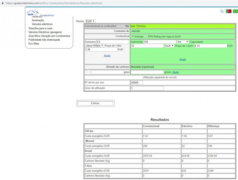

Re: Análise de TCO CI vs VE
alarmesdomeco Escreveu: 26 set 2018, 23:57 Imagem
Talvez este site faça mal as contas
https://guiacondominio.com/pt/Eco-Condo ... elpBattery
Eu não acompanhei todas as respostas, não sei se entretanto alguém reparou que onde no site fala em "capacidade" na realidade é o consumo.
Introduzindo um consumo realista, os valores são idênticos aos do nonnus.
Nonnus Escreveu: 26 set 2018, 12:36 gasóleo = 5.5L x 1.35€ = 7.425€ a cada 100km
Electricidade = 12.5kw x 0.10€ = 1.25€ a cada 100km
valor gasto em gasóleo para fazer 40000km = 2970€
valor gasto em electricidade para fazer 40000km = 500€
Temos aqui uma poupança de 2470€.
O site faz bem as contas desde que se preencham os valores corretamente.

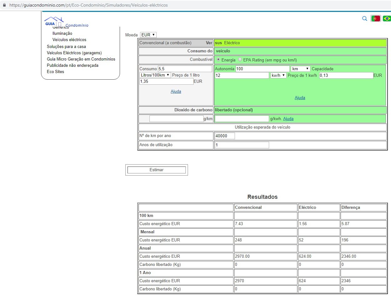

pemifer Escreveu: 28 set 2018, 12:39
Acho que não.
Se colocar o ponteiro do rato em cima do quadrado para preencher indica-lhe o que se pretende que seja preenchido
veja
e aqui
A discordia de números aqui é que no site alterando a autonomia que a viatura faz dá imensas diferenças de poupança ou gastos ao fim do ano.
No topico do Nommus eu fui colocado a autonomia (240km) até atingir o valor de 500€/anuais para o leaf 30kwh
Por isso questionei no topico os 240km de autonomia do Leaf 30 com a carga a 100% até chegar a 0% e mencionei se para aquele percurso (sem carregar em postos públicos ) não iria chegar á tartaruga.
Tudo o que seja posto publico a pagar futuramente pode ser o dobro ou o triplo, ou quadruplo do que se carrega no vazio.
