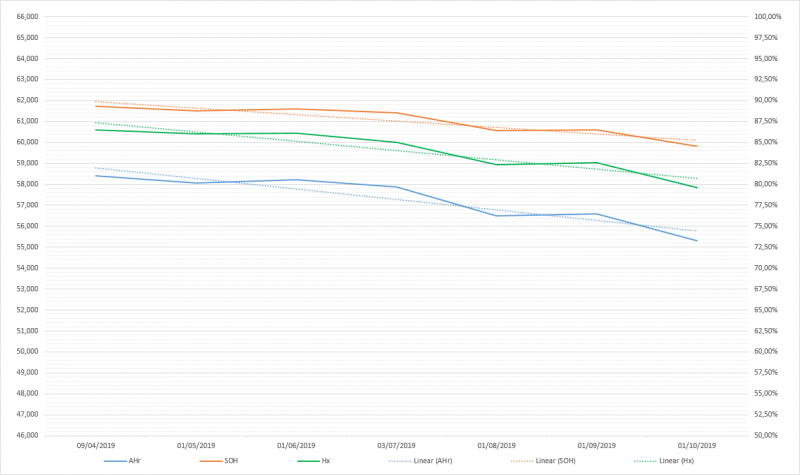

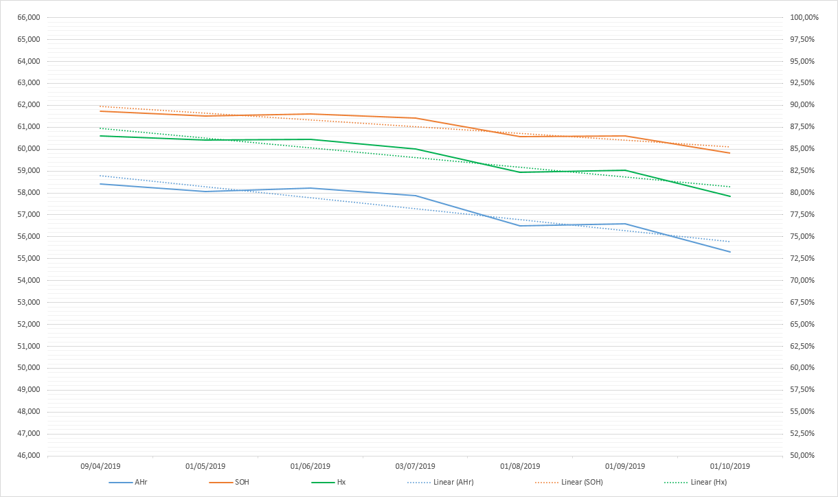

-----Data---- |--SOH---|-Dias--|Perda total|Perda diária|
01/10/2015 |--100%--|--------|--------------|---------------|
01/04/2019 |--88,80%|-1278-|-----11%-----|-0,008764%-|
02/08/2019 |--86,28%|--------|--------------|---------------|
10/08/2019 |--85,96%|--------|--------------|---------------|
19/10/2019 |--83,94%|--201--|----4,86%---|-0,024179%-|
Afinal parece que está a degradar mais agora... :(

Viva Pedro e uma vez mais obrigado pelo teu inexcedível contributo e ajuda no que respeita a cálculos estatísticos e muito mais!💪👍
É um facto que a degradação da bateria tem sido superior ao expectável daí ter colocado e post e querer saber a opinião de todos. No entanto, existem fatores que não dominamos de todo, como seja a temperatura. Nos 42 meses que o carro "viveu" em França certamente a temperatura média era bem inferior àquela que existe cá na Ilha. E isso pode explicar alguma coisa.
Outro factor que não sei se tem importância, à partida não, pois estes carros querem é kms e isso até faz bem à saúde da bateria, é o facto dele estar a percorrer nos últimos 6 meses, em média, quase o dobro do que habitualmente fazia mensalmente em terras gaulesas.
De resto, e como já referi, tenho imenso cuidado na gestão dos carregamentos, etc. Saio sempre logo após o carregamento a 100%, em 6 meses fiz 12 carregamentos rápidos, nunca fiz teste de tomada, nunca, mas nunca fica parado várias horas com % de bateria superior a 80, etc, etc.
Deixo aqui o gráfico que amavelmente o Pedro elaborou onde ilustra a evolução da degradação do meu "bicho".

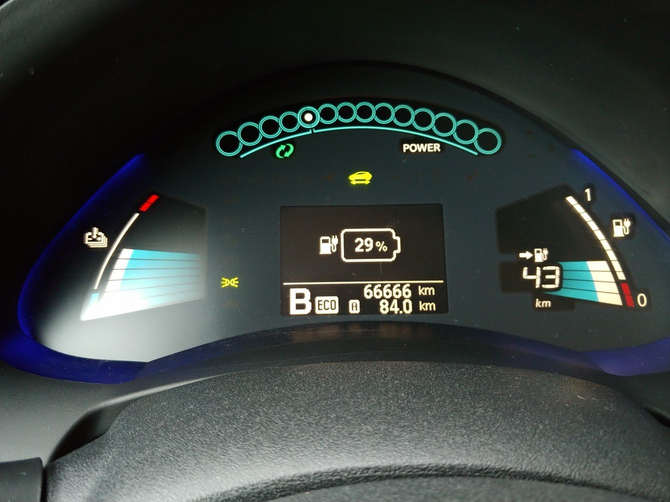

Viva. Passo por cá para deixar uma pequena atualização do meu DB. Passaram quase 8 meses desde que comprei o meu leaf 24kwh e pelas estradas da Ilha já percorri mais de 18 mil kms.
Hoje o odómetro atingiu a bonita marca dos 66666 kms.
De resto tem sido carregar e andar. O SOH esse, está nos 83%, mais coisa, menos coisa. 💪👌

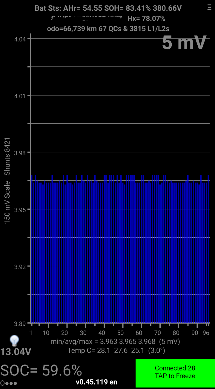

Obrigado Carlos. Sim, tenho tentado disfrutar do carro ao máximo e como tal ele tem mesmo é que "rodar".
Aqui fica os dados do leafspy desta manhã.

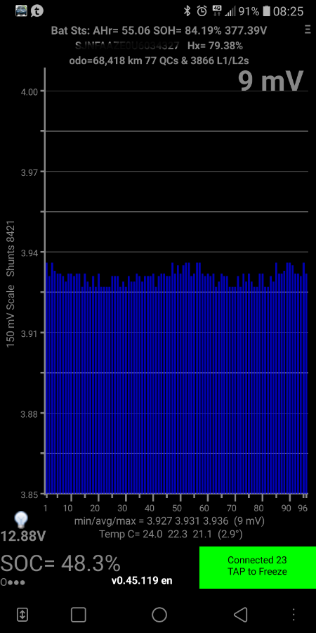

Bom dia!
Passo por cá apenas para assinalar a marca dos 20 mil kms percorridos por mim passados pouco mais de 8 meses após a recepção do carro.
Neste momento, nada a apontar ao carro em termos de mecânica e conforto. Tudo conforme, carregar e andar. Referir que o SOH estabilizou e muito. Tenho feito também mais kms, mais cargas rápidas (em contexto bem controlado de temperaturas, etc) e de quando em vez "puxo" mais por ele.

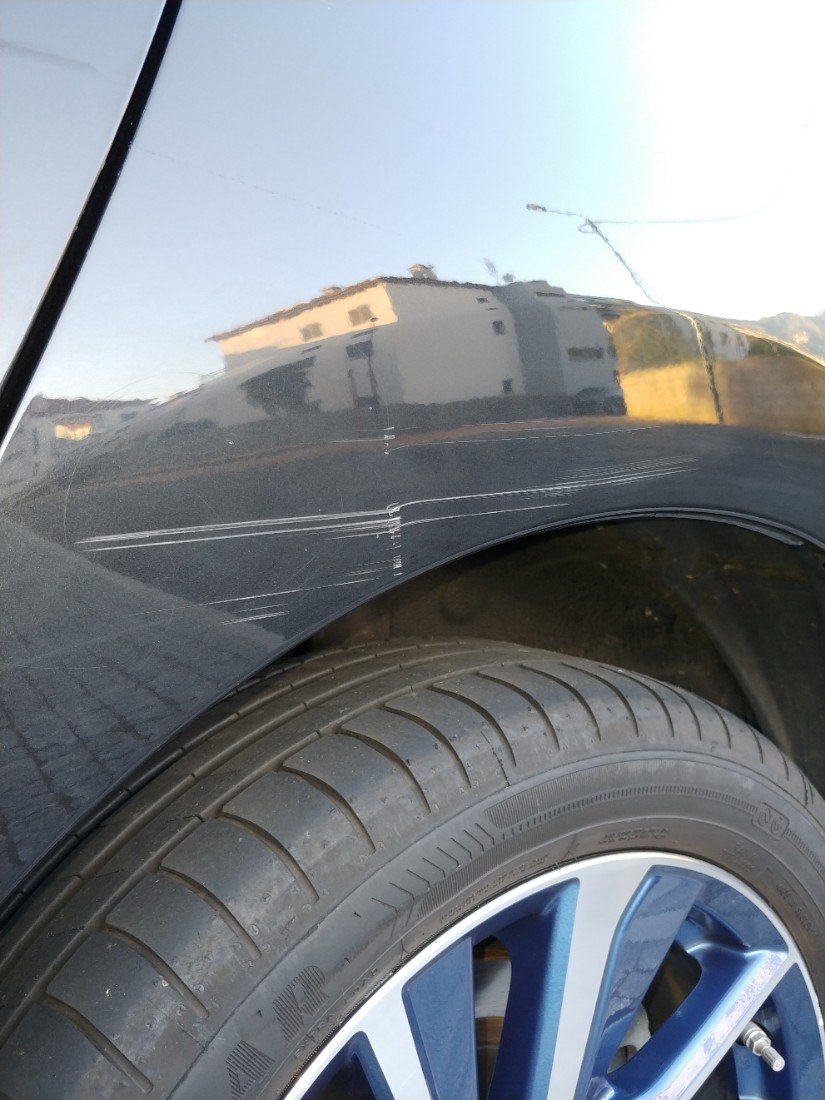

Bom dia.
Por estes dias cometi uma azelhice na garagem do prédio e o resultado é o que o anexo documenta.
Estou em querer que se tivesse sensores traseiros poderia evitar este toque no guarda lamas traseiro esquerdo.
Uma eventual instalação de sensores recomendam na marca? Que opiniam acerca dos sensores electromagnéticos, os quais evitam furar o para-choques?

Eu na carrinha que tive instalei desses magnéticos. Desmontei o para choques e a óptica e fiz a instalação. Gostava do comportamento, sim.
A única coisa que tens de estar atento é que ao contrário dos normais, esses só detectam quando o carro se está a mexer. Mas a partir do momento que te habituas a isso funcionam muito bem
