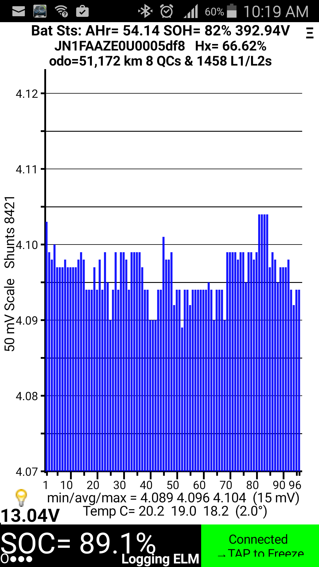

Carga a 100% e soc a 89%
O meu nissan leaf sempre teve um soc de 90% e agora anda pelos 89%
Ė normal?
Ė normal?
- Anexos
- Screenshot_2016-04-23-10-19-33.png (180.03 KiB) Visto 7841 vezes

Re: Carga a 100% e soc a 89%
Isso foi numa carga a 100%? Ainda está longe dos 4,12V que os mk2 costumam ter.

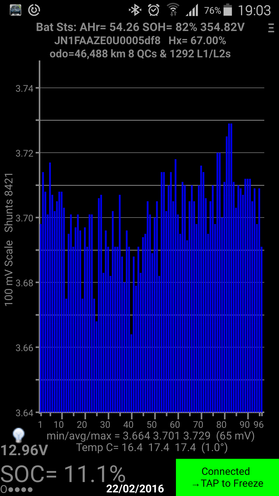

O tempo exacto,não sei dizer
Mas na descarga o padrão é idêntico, as células mais carregadas são as que têm mais carga.
Como faço para equilibrar isto?
- Anexos
- Screenshot_2016-02-22-19-03-30.png (172.41 KiB) Visto 7797 vezes

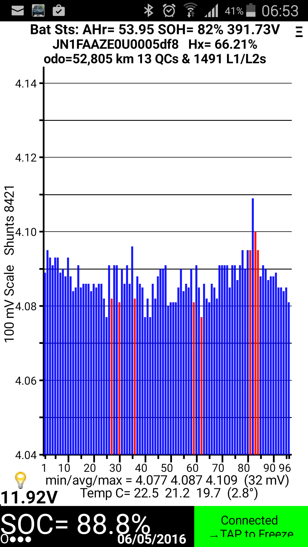

Tirei agora mesmo os dados,depois de uma carga completa,já nem marcava autonomia quando meti a carga.tem uma célula que faz desligar o carregamento.
Recebi o aviso de carga terminada e fui tirar os dados,soc a 88.8%

- Mensagens: 4068
Acho que tenho uma história dessas algures no meu DB.
Sempre que forçava cargas após fim de carregamento, ele calculava como células a descarregar as mais baixas.
Quando deixei de forçar cargas e quando comecei a deixa-lo de noite com um soc um pouco abaixo máximo, ele começou a equilibrar.
Na altura, a minha teoria era que as células mais fracas são as que no fim da carga tendem a aumentar mais a tensão por terem mais resistência interna e ele poderia não considerar isso no algoritmo.
Mas isso vai contra o algoritmo de cálculo das células a descarregar que pensamos conhecer para os mk1 e também não foi muito aceite cá pelos especialistas.
De uma coisa tenho a certeza, forçar cargas a 100%, umas em cima das outras, estava a levar o meu mk1 para um caminho parecido com o que tens. Quando acabei com isso a minha situação reverteu.
O manual também acho que diz para não forçar segundo carregamento depois de outro ter terminado.
Quando vou à revisão, um dos itens que dá 5 estrelas é o número de carregamentos forçados. Quanto menos, mais estrelas...
