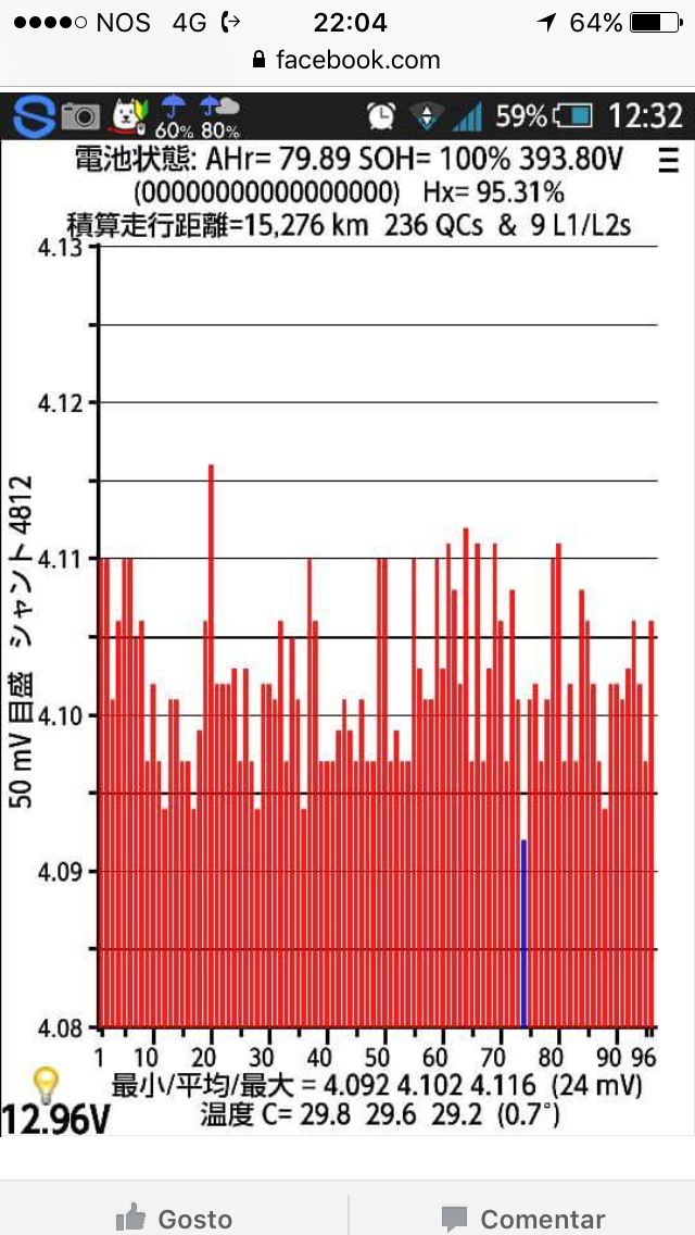

30kWh, 15.000km, 100% SOH
Apanhei isto no FB. Praticamente só QC, 100%SOH

Re: 30kWh, 15.000km, 100% SOH
Eu estou ainda mais parvo porque tem 236QC e às 12h30 já tem as baterias com 30 graus.
236QC?
- Mensagens: 6647
Não pá, 30 graus nas baterias.
Provavelmente o Leaf Spy estava configurado com 24kWh em vez de 30kWh.

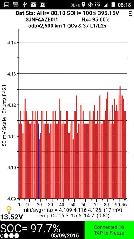

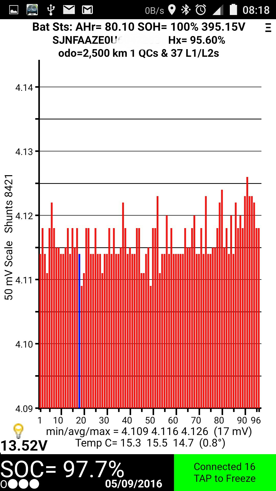

Eh lá! Esse tá muito diferente dos que me têm passado pelas mãos...
Eu ainda coloquei a hipótese de te ter escapado mas afinal sabias.
Assim sendo, tu próprio demonstras que sabes que cada pack é um pack (agradeço imenso teres sido tu a fazer esse trabalho), mas escreves aqui sem hesitar que um pack novo é "xxx".
Credibilidade pede-se ao que escreves por favor.
Para os curiosos, até já tenho mais:
