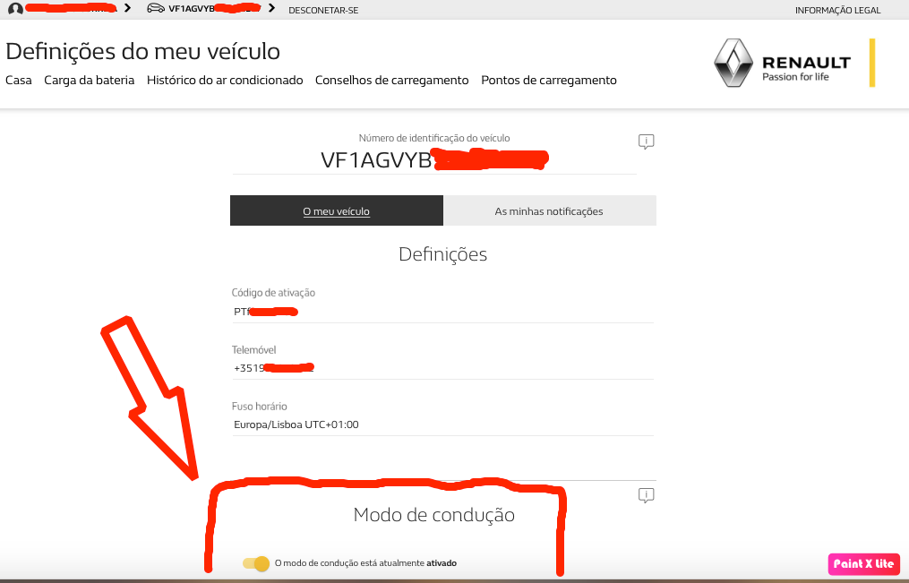

Qd o serviço acaba, o modo de condução activo desativa-se no Z.E Service.
Mas mesmo sem contrato renovado, basta activar modo de condução e deixa programar carregamento ou pré aquecimento....
A renovação do contrato só serve para os serviços tomtom de trânsito, meteorologia, etc....

Aconteceu me isso hoje alguem me pode dizer onde activar esse modo de condução sffjbdigit Escreveu: 12 fev 2017, 15:36 Qd o serviço acaba, o modo de condução activo desativa-se no Z.E Service.

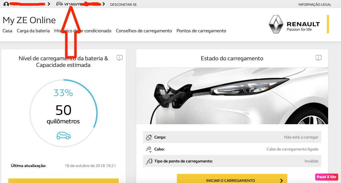

já me tentei registar mas a minha esposa não sabe onde enfiou o Código de ativação ou se lhe foi entregue na compra...lol!

Quando me entregaram o carro, veio sem o código.
Foi uma dor de cabeça conseguir o código, a vendedora não sabia qual era o código que eu lhes estava a pedir.
Tenta os "Serviços Conectados Renault" : telefone 210608085 (sempre foram impecáveis comigo).
