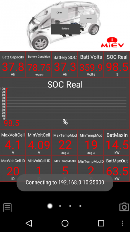

Sim podes ver com o Evbaton diz te as condições da bateria tanto em capacidade como percentagem de efeciciençia aí por fora não aconselho a comprar sem comprovar o estado da bateria!

É este o programa é este é o estado da bateria do meu Íon normal para a idade e km

Não querendo ser chato qual o nome do programa e onde o posso sacar? Liga ao carro como?

Não, ele não tem stand. Isso dos carros importados é quase hobbybrunotdias Escreveu:Não querendo ser chato qual o nome do programa e onde o posso sacar? Liga ao carro como?
Já agora o Orlando tem stand?
O programa é o EvBatMon, e para utilizá-lo é necessário ter um dispositivo OBD que se liga numa porta por baixo do volante.
