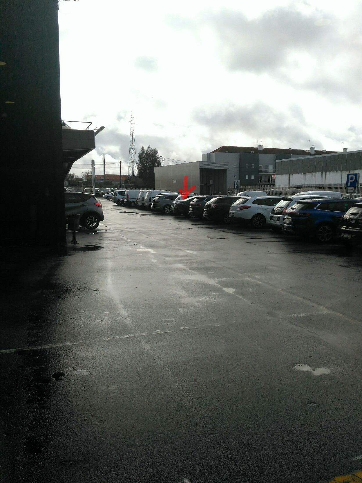

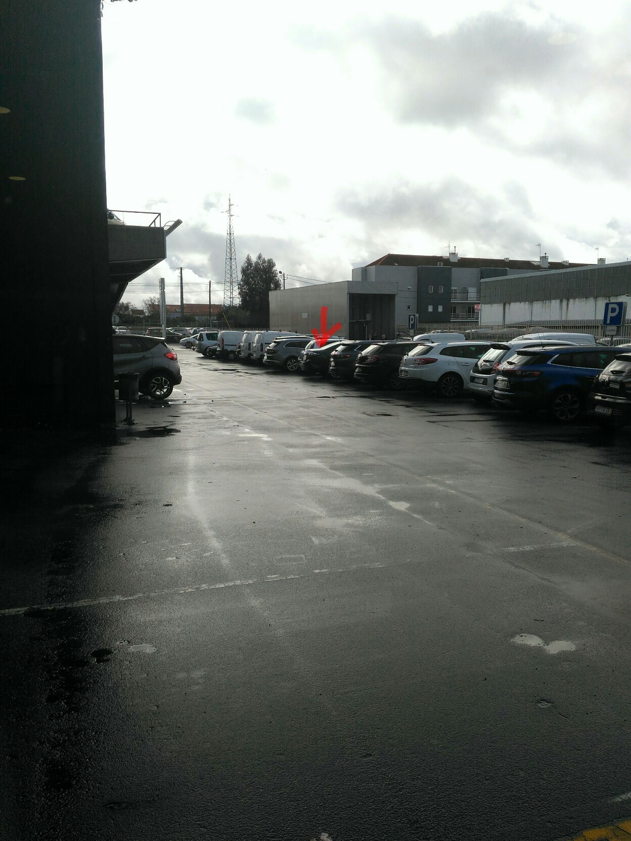

Cá estou eu na Renault em Aveiro á espera que me " liguem ás máquinas"..... Á espera, Á espera, á espera
[attachment=0]P_20180305_110945_1-1248x1664.jpg[/attachment]
