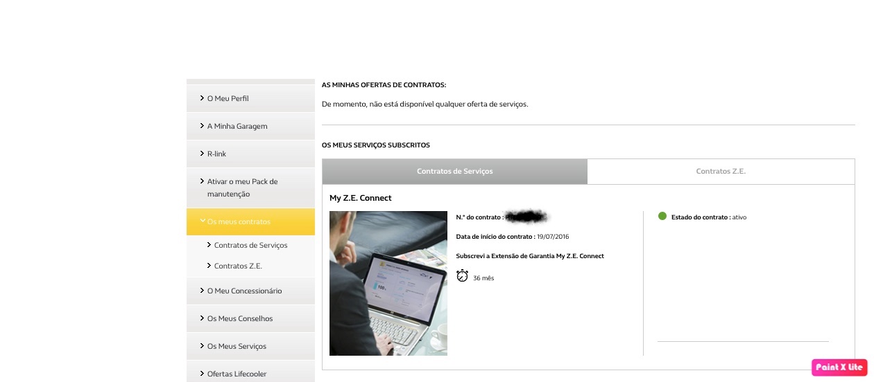

São 3 anos, como podes ver na imagem.Li no foru. Myrenaultzoe que existem os serviços conectados que eram oferta nos primeiros 3 anos mas não encontro qualquer informação sobre isso no site da Renault e no Renault link store só me aparecem os interactivos.
Como o meu ainda tem 2 anos e 5 meses (já tem 98.000km
Já li que alguns proprietário continuaram com o serviço, após os 3 anos, sem pagarem.
Tenta activar o "modo de condução" viewtopic.php?f=46&t=6608
Tira e volta a colocar o fusível de 10A viewtopic.php?f=46&t=7394
Por fim, se o anterior não resultar, tenta os "Serviços Conectados Renault" : telefone 210608085
