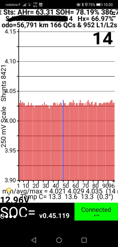

Seja como for, o carro indica 11 barras (perdeu uma) no painel e o senhor deu-me esta imagem que ele obteve com o Leaf Spy Pro em 2021/02/08:
Acho estranho não aparecer o valor de SOC, mas pela tensão nas células deve ser elevado, o que não permite grandes conclusões quanto ao equilíbrio entre células. O que acham?

Não quero por macaquinhos da cabeça até porque não conheço o carro. Mas já não é o primeiro caso em se vê tão poucos KM e tantos carregamentos.
O meu carro tem o dobro dos KM desse, no entanto esse tem 3 vezes mais QC´s e quase o mesmo nº de carregamentos lentos. Isto continua sem me fazer sentido. Ou o carro carregou muitas vezes sem ser preciso, ou há ai qualquer coisa que não bate certo. Eu sei que a questão do temporizador conta 2x, mas o meu carro também usa o temporizador
A diferença de KM é demasiado grande para um numero tão próximo de carregamentos.

Não quer dizer nada...O meu tem 125000km e tem 469 QC e 2678 L1/L2

Pronto, somos nós ca em casa que sabemos gerir bem os carregamentos e a energia de cada carregamento.
