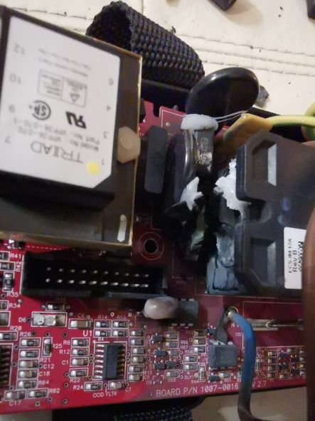

Olá,
Alguém já teve de mandar reparar o carregador portatil?
O meu do i3 queimou pelo menos os condensadores de entrada, condensador é habitualmente uma peça que custa uns cêntimos, quase de certeza que se enviar para marca para reparar é igual a resposta compra novo.
Entrei em contacto com ClipperCreek que é fabricante mas esses não se disponibilizam para arranjar nem fornecem o diagrama eléctrico para tentar identificar os componentes para comprar e substituir. Dado que vendem a diversas marcas apenas reparam o deles directamente.

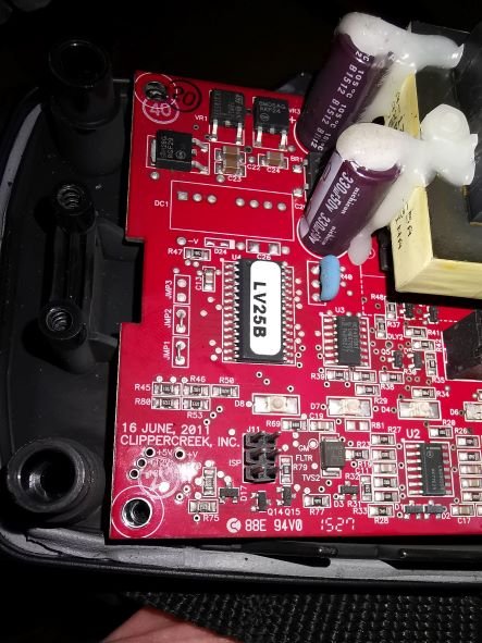

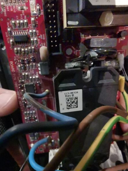

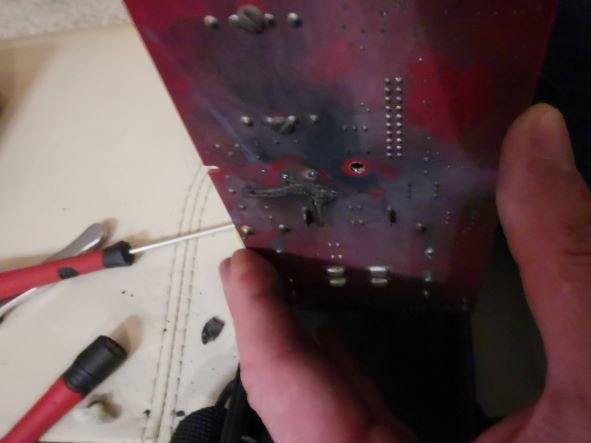

anexo algumas fotos do estado que ficou o mesmo, deve ter sido uma sobretensão dado que os fusíveis de estanho não queimaram mas sim os condensadores após isso.
Se alguém puder ajudar a indicar alguém que faça reparação ou tenha diagrama da placa para eu testar e substituir componentes. Ou alternativa onde se venda a placa electrónica e substituir a mesma já que os cabos não foram danificados.

De certeza que eram condensadores? Não seriam varistores ?
Suspeito fortemente que não será apenas questão de substituir os componentes que queimaram, dado o aparato visível nas fotos.
O que eu faria pessoalmente seria aproveitar os cabos e construir um novo carregador recorrendo a um kit tipo Openevse, Smartevse ou similar.
