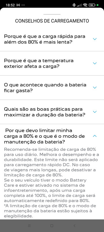

Para se perceber o contraditório, outra marca numa das recomendações escreve isto:
Em DC em que existe mais dificuldade dos electrões se agruparem convenientemente dentro da bateria e que em SOC´s mais elevados provoca aumento exponencial de temperatura diz que este limite não é aplicado e pode desactivar a limitação dos 80%. O que devia ser dito era que em DC é altamente recomendado não exceder os 80%.
