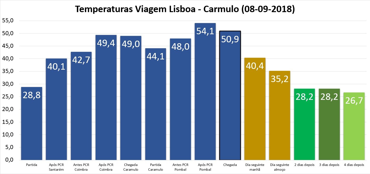

Estas foram as temperaturas registadas na viagem Lisboa - Caramulo e após a viagem.
Estava assim o indicador de temperatura na manhã seguinte.
Que corresponde a 40,4º
Pelo que percebo o meu carro está sempre a limitar a potência dos carregamentos.
Vou tentar compilar os dados, penso que só por uma vez carreguei a 43kw.
Em Coimbra só carrega um carro de cada vez.

Eu pensava que pelo menos no 1º carregamento não limitava a potência. A não ser que por algum motivo a temperatura já estivesse alta, mas não me parece que foi o caso. A temperatura da bateria deveria andar pelos 30ºC à chegada ao PCR de Santarém.

Infelizmente quando fiz o printscreen apareceu a pressão dos pneus e eu não reparei...cfvp Escreveu: 22 set 2019, 20:43 Eu pensava que pelo menos no 1º carregamento não limitava a potência. A não ser que por algum motivo a temperatura já estivesse alta, mas não me parece que foi o caso. A temperatura da bateria deveria andar pelos 30ºC à chegada ao PCR de Santarém.
Saí de casa com 28,8º, como fui a 110km/h deve ter subido um bocadito para a casa dos 30º.
Uma das primeiras vezes que carreguei com este carro ainda vi os 43kw, mas depois disso nunca mais.
Acho que tenho de fazer mais um gráfico dos meus carregamentos e respetivas temperaturas... não sei se tenho todos...

Se ja saíste a 28.8º então já ia bem quente a bateria quando foste carregar pela 1º vez. a 110km/h já aquece bastante.pemifer Escreveu: 22 set 2019, 22:38Infelizmente quando fiz o printscreen apareceu a pressão dos pneus e eu não reparei...cfvp Escreveu: 22 set 2019, 20:43 Eu pensava que pelo menos no 1º carregamento não limitava a potência. A não ser que por algum motivo a temperatura já estivesse alta, mas não me parece que foi o caso. A temperatura da bateria deveria andar pelos 30ºC à chegada ao PCR de Santarém.
Acho que tenho de fazer mais um gráfico dos meus carregamentos e respetivas temperaturas... não sei se tenho todos...![]()

Segundo o ecrã da temperatura, a bateria deveria estar entre os 26ºC e os 36ºC. Esta imagem mostra as diferentes temperaturas:
Ou seja, quando chega a 36ºC a barra sobe um pouco de meio. Por isso como estava a meio ainda não tinha chegado aos 36ºC, supostamente, portanto deveria dar mais de 33kW, mas nem 33kW deu, foi só 32kW, a não ser que tenha subido depois.
