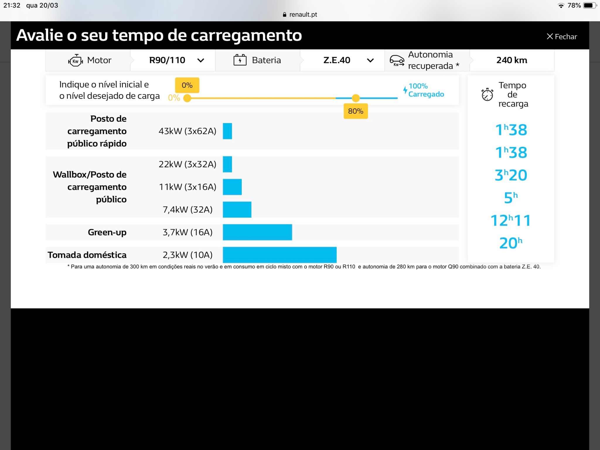

Mensagem por rjjcvb » 27 jan 2020, 23:12
Exacto, Greenup = 16A
