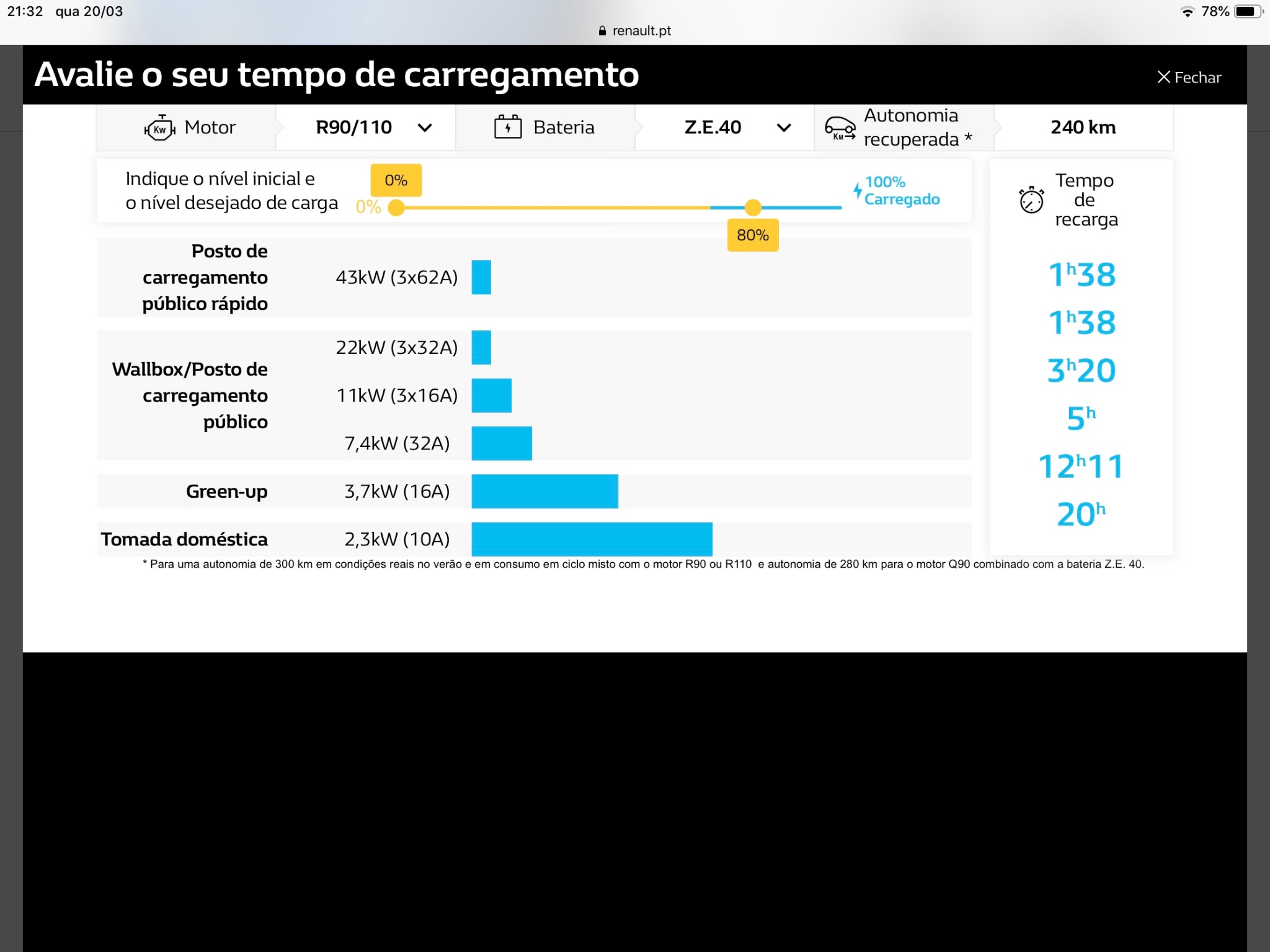

- Sem greenup = gasto 3kWh por cada hora no contador da casa, tinha 47% e faltava 15:50h para carregar até 100% (tinha 2795kWh e passou para 2798kWh depois de uma hora)
- Com greenup = Gasto 4kWh Por cada hora no contador da casa, tinha 55% e dizia que faltava 7:50h até 100%! (Tinha 2798kWh e passou para 2802kWh depois de uma hora)
Parece que compensa mesmo ter o greenup 😁😁.
Agora estou muito curioso em saber quem tiver uma wallbox de 22kW? Quantos kWh gastam no contador por cada hora no contador da casa?

A explicação é muito simples, o EVSE Flexi Charger do Zoe (adaptador que controla a corrente de carga pedida pelo carregador interno) tem 2 amperagens diferentes de carregamento:
- 10A (2.2 kW) se for ligado numa tomada schuko normal;
- 14A (3 KW) se for ligado numa tomada Green-Up.
(podem ler essas informações na etiqueta do EVSE)
Isto porque a tomada Green-Up tem um íman no interior que informa a tomada do EVSE que está ligado nesse modelo de tomadas.
Já nos clones (iMiEV, c0 e iON) era assim embora entre 8A e 12A.
Existe neste forum vários que fizeram um adaptador com o tal íman e usem as correntes mais alta qualquer tomadas.

Sim, e eficiência do Zoe a carregar em monofásico e correntes baixas é manifestamente pobre. Se tirares 3,7kW da tomada (do que resultariam 3,7kWh ao carregar durante 1h), não sei ao certo mas diria que não chegam mais de 80% à bateria, provavelmente menos.

Exacto, Greenup = 16A
