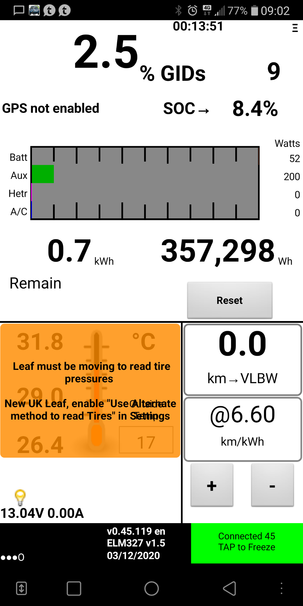

Teste de tomada verdadeiramente dito nunca realizei. Mas já fui dos 8.4% de SOC no leaf Spy até 98.1%. Os kws que aparentemente estão na bateria não são nada animadores.

Não existe uma medida para se tirar facilmente dos kWh restantes, pelo que o BMS pode achar que tem 0.7kWh e afinal ten 2 ou 3.
A tensão das células será o valor mais indicativo, a par da medição da energia que é carregada no carro (retiradndo uns 10% para a eficiencia do carregador e aquecimento).

2.5% de Gids para 8.4% de SOC não é nada normal... terá alguma célula desiquilibrada?
