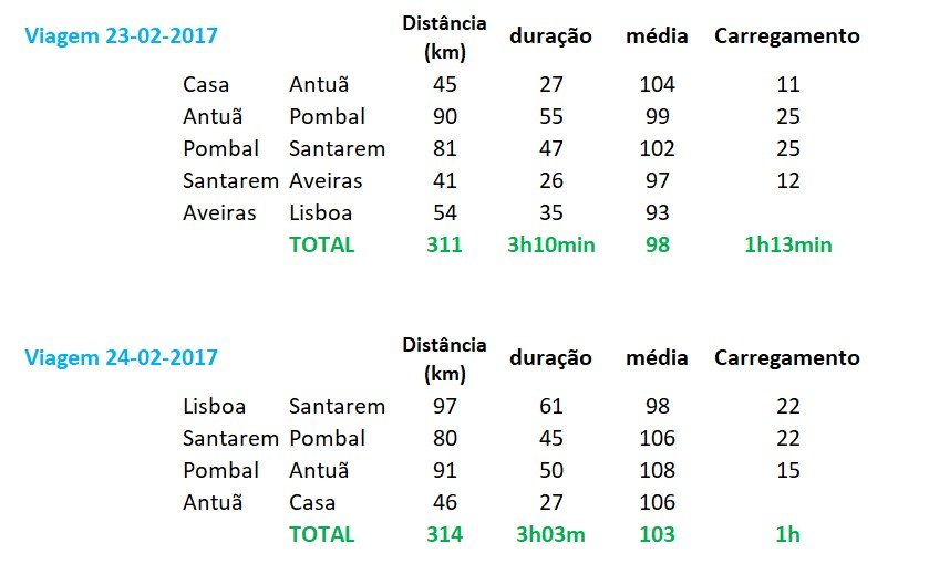

Realizar uma viagem com velocidades constantes 120km/h, sai bastante penalizado no i3, 110km/h compensa muito mais ou então ter o cuidado de reduzir de 120 km/h para 110 ou 100km/h a subir e aproveitar para ir mais rápido em plano ou a descer, a "barra de power e charge" dá uma grande ajuda relativamente a isso.

Regresso (o ideal seria carregar na Mealhada, mas os postos N/S ainda não estão funcionais):
- PCR Antuã: 50% - 85% (17min) - 5,15€ (Iberdrola/EDP) ou 4,85€ BMW Charging
- PCR Leiria: 20% - 85% (32min) - 11,20€ (Prio/iberdrola/EDP) ou ~11,15€ BMW Charging
Em termos de custos de carregamento (e pegando no pior cenário), os 5 carregamento ficam por 41,05€ adicionando o custo do carregamento em casa, a deslocação deverá rondar os 45€/46€.
O que para uma deslocação de 700km não está mal, são 6,5€/100km.
Se for possivel carregar durante a paragem na Maia numa tomada o custo ainda será inferior, assim como seria possivel optimizar o custo final se existisse um PCR na Mealhada ou se com mais experiência de VE, fosse possivel adoptar uma "estratégia" mais arriscada de viagem...
