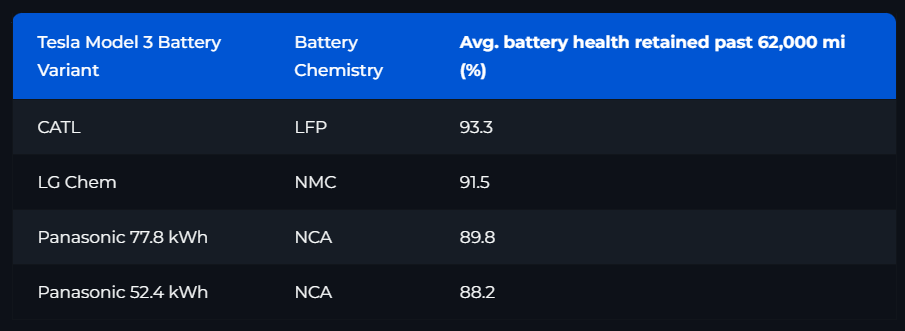

Re: Diario de Bordo Turismo/Tvde EVUBER Toyota BZ4X Premium
When you look at the nickel-based versions of the exact same car, the degradation gap becomes obvious. Model 3 units with an LG Chem Nickel Manganese Cobalt (NMC) pack sat at 92.83% health, while the premium long-range Panasonic packs with Nickel Cobalt Aluminum (NCA) cells dropped lower, landing between 88.2% and 89.8% capacity.
https://www.notateslaapp.com/news/4461/ ... -new-study

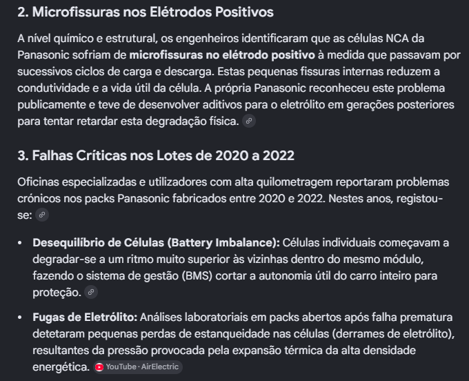

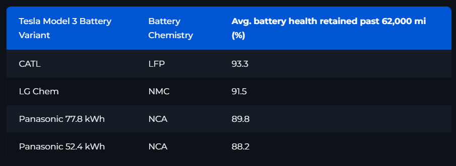

Uma coisa não implica a outra, a Panasonic está a ter problemas com essas baterias, estão a durar menos do que o expectável, é o que é, a Tesla está a ter problemas com os carros equipados com essas baterias entre 2021 e 2022, isto não quer dizer que são todos, existem montes de queixas de degradação precoce com estas baterias, por alguma coisa foram substituidas rapidamente.
Eu não estou a comparar baterias, estou apenas a dizer que houve problemas com essas, é publico.
Mostrares um caso de um pack com muito kms é só ridiculo, pois até com LEAFs e as suas baterias da treta consegues melhor que isso. :lol:

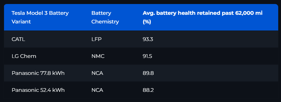

mjr Escreveu: 21 jul 2026, 10:41
Este tema está a ficar muito off-topic, mas penso que o EVUber está a mostrar uma questão muito relevante na comparação das Panasonic e LG na Tesla. As LG podem até ter melhor retenção do SOH vs as NCA Panasonic, algo que penso não estar bem estabelecido.
No entanto, as LG têm tido falhas irreparáveis a um ritmo muito superior às NCA, tipicamente um aumento elevado da resistência interna de muitas células que depois provoca fortes desequilíbrios em carga ou descarga a potências elevadas e que inviabiliza a reparação por ser em múltiplos bricks. Ora do ponto de vista de um utilizador eu penso que é preferível aceitar uma perda gradual de capacidade do que um risco elevado de perder a bateria "de repente".
Não sei, do ponto de vista do cliente eu prefiro que me substituam as celulas avariadas em garantia (LG) do que ter mais tarde problemas de degradação precoce (Panasonic).
O facto é que a Tesla onde tem tido menos problemas é com as celulas fabricadas na China. :lol:
