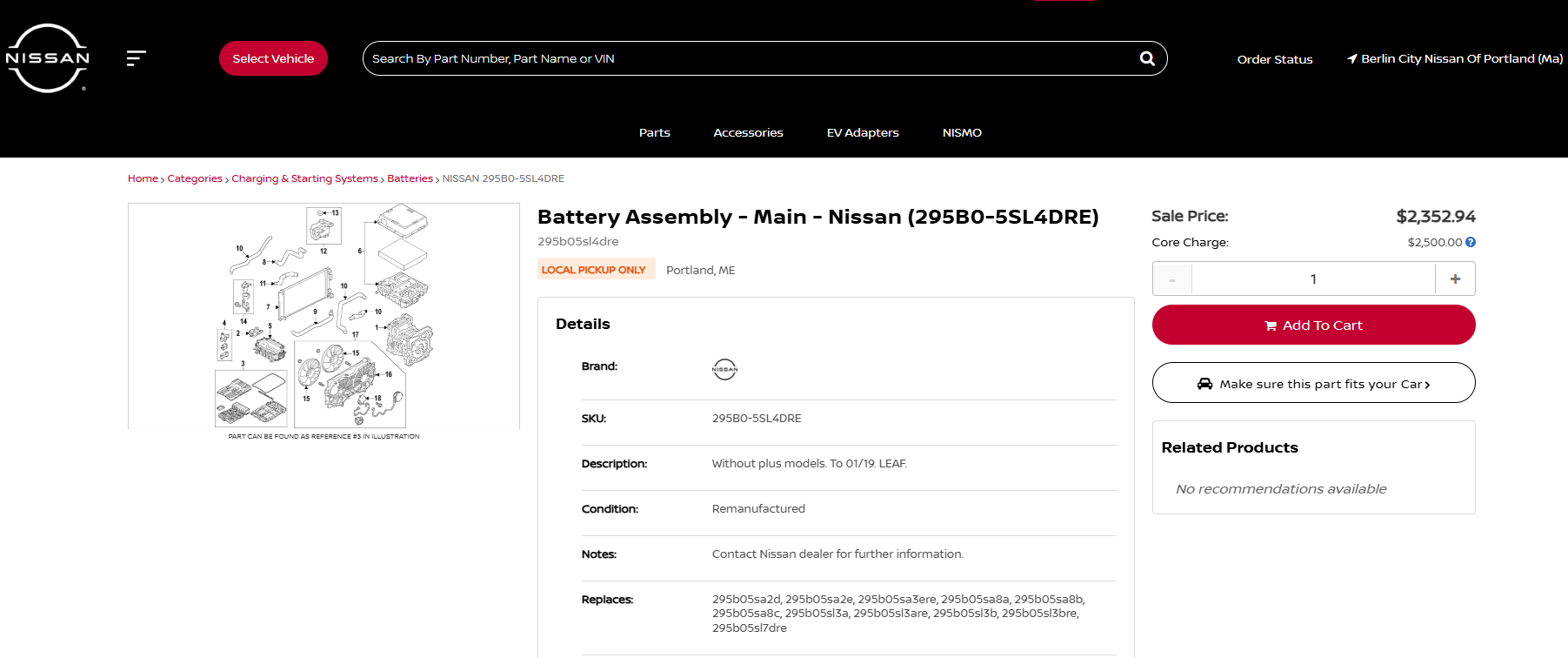

A Nissan a mudar o jogo nos States. Cerca de 2000€ uma bateria recondicionada de 40kWh.
https://parts.nissanusa.com/parts/nissa ... hhTCpJaN0Q

Qual é o jogo da Nissan?
