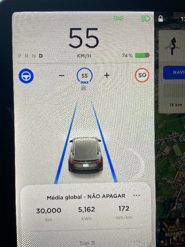

Primeiros 30k km:
Curiosamente não apareceu nenhuma mensagem a avisar para trocar o óleo do motor :mrgreen:

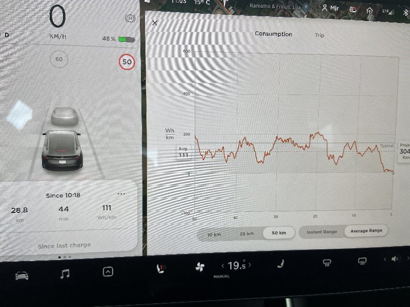

O tempo está a aquecer e os consumos baixos a voltar:
